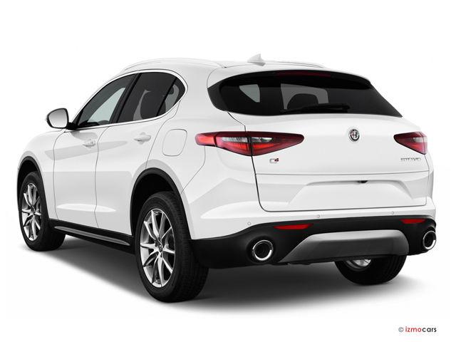

    Ja i pewno kilka innych osób nie chce tak wąskich opon i tyle. To że ci pasują na 100%, to nie potrzeba nawet się zastanaiwac, za to kilka innych osób z pewnością patrzy, co wejdzie tam najszerszego. Innymi słowy, nie pasuje mi żaden wygląd oficjalnych felg 17-19 od Stelvio, ani wizualnie, ani tym że mają tylko 8 cali szerokości.
    Szkoda, ze nie mają choć 8,5, wtedy by były uniwersalne i pod 235 i pod 255.
    Widziałem już kilka Stelvio na 18-19 na 235 i żadna mi nie podchodziła
    Widac z tyłu te wąskie oponki i nie ma już efektu dochodzenia do skraju nadwozia.
    Innymi słowy, to że ci tam ubyło tylko z 5 mm od zewnątrz (innym z ET34 ok 10 mm) i to Wam pasuje, ok. Fakt, na zdjeciach tego za bardzo nie widać (choć widać węższe opony). Jednak to nie jest to, co ja chciałem zachowac czy nawet polepszyć. Dlatego na cel idzie 20x9 na ET29 Powinno się zmieścić, bo akurat te 5 mm na ET robi robotę.
    - 235 ... zieeeeeeew Niby niewielka róznica, ale dla mnie psuje efekt fajnego nadwozia. Zamist Sport SUVa, mamy Eco SUVa z wyglądu

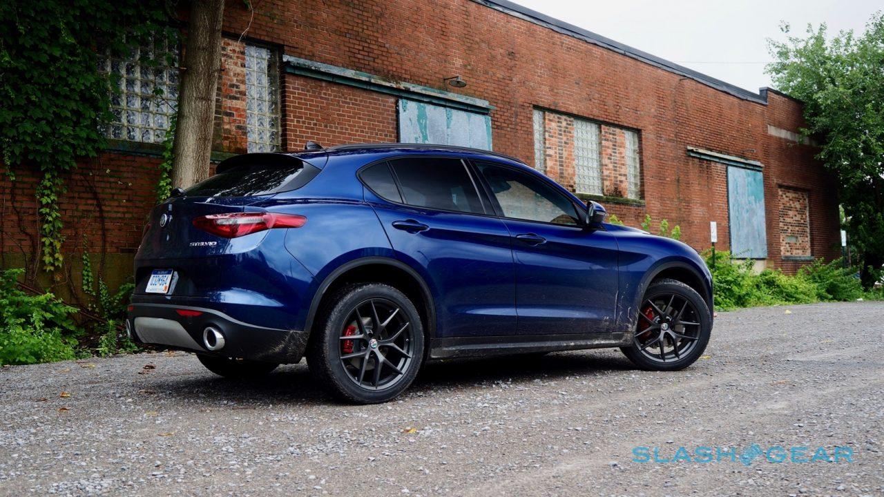

    To nie jest ten efekt, jaki mniej wiećej chciałęm, czyli coś w tym stylu:
    i nawet te 255, co czasem dochodzi do 270 w realu, wydaje mi się mało, zwłaszcza na tył.

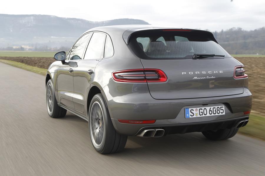

    A prawdziwie poważny kuper ma taką szerokość opon
