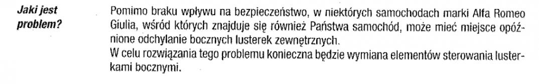

    Cytat Napisał Arluen Zobacz post
    Jest akcja serwisowa 8232. Na wymianę wadliwego sterownika lusterek.
    sterownika masz na mysli ten panelik w drzwiach z galeczka do regulacji? bo u mnie to wymieniali w lipcu (+ panel w drzwiach pasazera), auto bylo 4 razy w serwisie od trzeciego juz wielogodzinna diagnostyka i zalecenia szly z wloch, bo nawet podmiana na panel z innej giulii (gdzie nie bylo problemu) nie rozwiazala go u mnie. w koncu przyszedl nowy panel wymienili i dziala. powiedziano mi ze to pozmianowy

    Nie wiem dokładnie co, Takie coś dostałem w piśmie. Kliknij obrazek, aby uzyskać większą wersję
Nazwa:	serwis.jpg
Rozmiar:	33.3 KB
ID:	251580. Napisałem do Zasady czy oni mi już to wymienili czy mam pojechać jeszcze raz

    brzmi dokladnie jak nasze problemy po odbiorze aut z wiosennej produkcji
    EDIT. tez dzisiaj dostalem to pismo. zadzwonilem do szefa serwisu w BB i zapytalem czy skoro u mnie to w lipcu naprawili to czy mam sie zbow pojawic. powiedzial ze nie.
