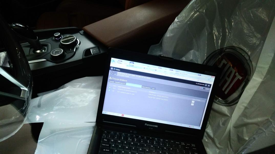

    Daję znać. Od ostatniej wizyty w ASO 2 tyg temu, pojawiły się dla mojego auta 2 nowe aktualizację, dla Body Computera i dla zestawu wskaźników (wcześniej była od modułu anten - chodizło o jakieś problemy przy ewentualnym wprogramowywaniu nowych kluczyków).
    Tu foto:
Nazwa:	20190221_085233_.jpg
Rozmiar:	65.8 KB
    Co ważnego zmieniają/poprawiają te dzisiejsze nie mam pojecia, tak ciut inaczej wygląda wyświetlacz pomiędzy zegarami - np na trip A/B zamiast 'avg' teraz jest 'average', przy słuchaniu muzy se Spotify przez AA na głównym ekranie obok tytułu pokazuje się też ikonka USB.
    Niestety sama wizyta niewiele wniosła do tego z czym przyjechałem. Ani w Witech2 nie było ustawienia dla rozjaśnienia obrazu z kamery cofania (w MES jest, po zmianie radia mocno się przyciemniło), ani nie było dla przywrócenia strzałek nawigacyjnych na wyświetlaczu licznika dla nawigowania z Google Maps (po zmianie radia zniknęły), ani nic nie znaleźli jeśli chodzi o wyłączenie odjeżdżania fotela kierowcy po otwarciu drzewi. Wszystkie tematy trafiają zatem do TESEO (odjeżdżanie fotela juz raportowałem w Maju 2018, z tego co wiem nie tylko ja).
    Przy okazji grzebania po kompach w poszukiwaniu co się da zmienić, zmieniliśmy kraj dla auta na Polskę - była ustawiona Portugalia (wiem że nie tylko ja z aut z polskiej dystrybucji tak mam, chyba kolega [MENTION=57123]moosiak[/MENTION]" też tak ma (wiem od kolegi [MENTION=79678]kozak[/MENTION] bo on grzebał u niego w kompie). Znów, nie mam pojęcia co to zmienia albo nic, ale jakiś tam cień szansy jest że może no algorytm ładowania /sterowania alternatorem ciut może się zmienić (zimny kraj zamiast ciepły) więc kazałem diagnoście to przeprogramować.
