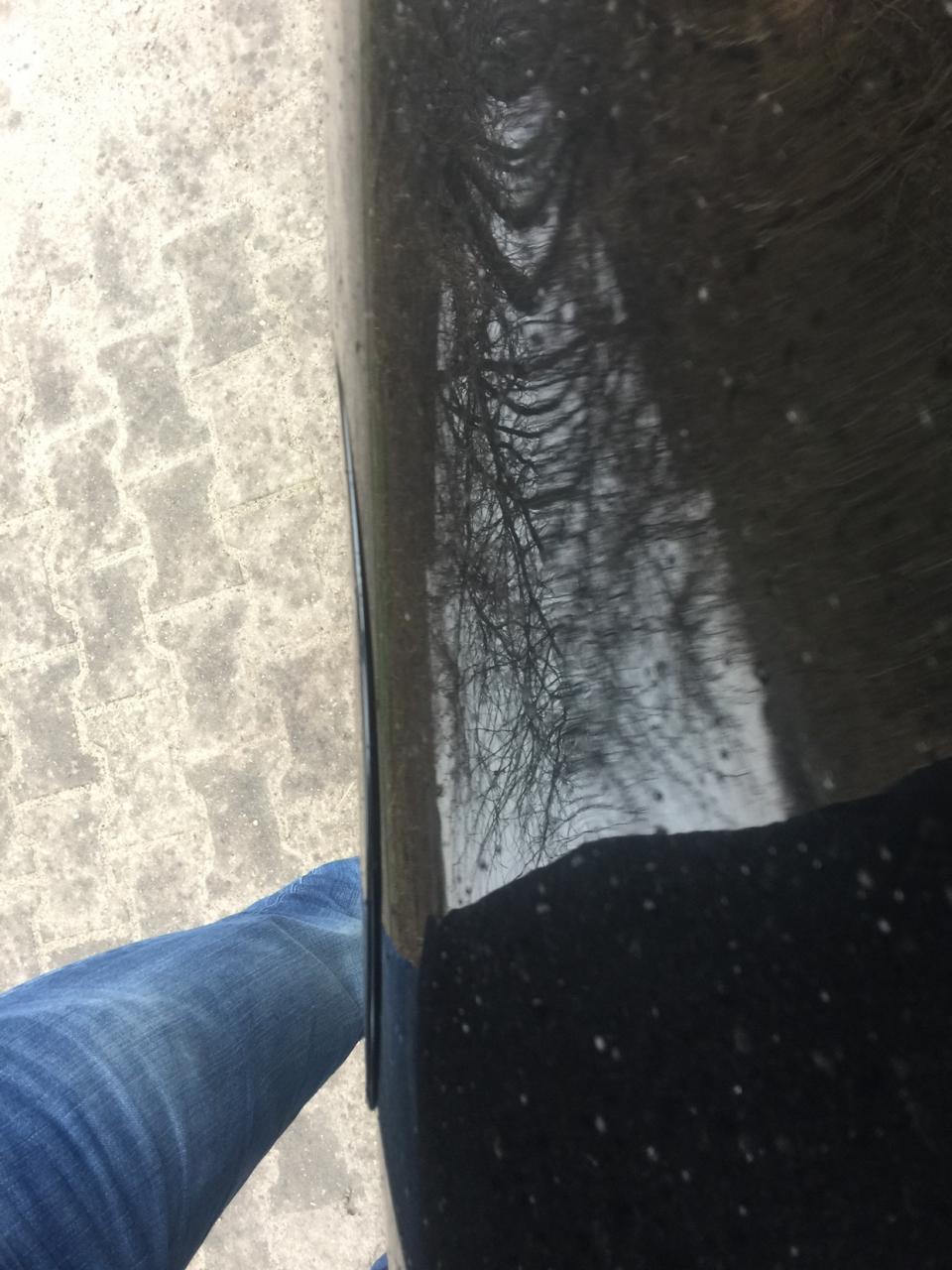

    Ma ktoś jakieś zdjęcie tej przypadłości? Też się kiedyś mojej przyglądałem, ale wydawało mi się, że to tylko moja fanaberia, więc może nie koniecznie jednak

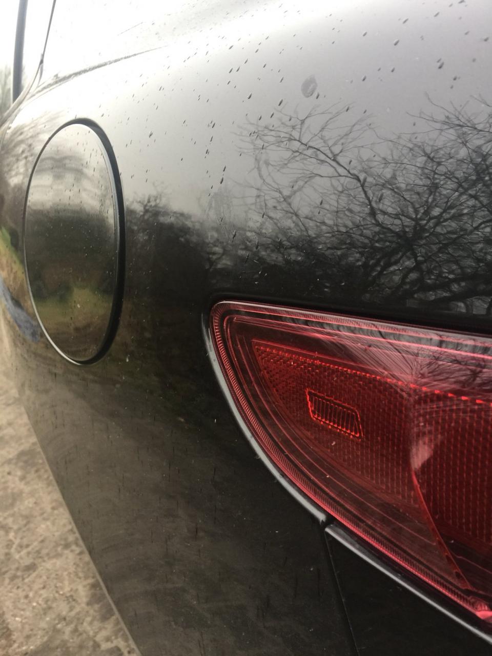

    Cytat Napisał Capone Zobacz post
    Ja problem zgłosiłem, im zimniej tym gorzej...
    Proszę:
