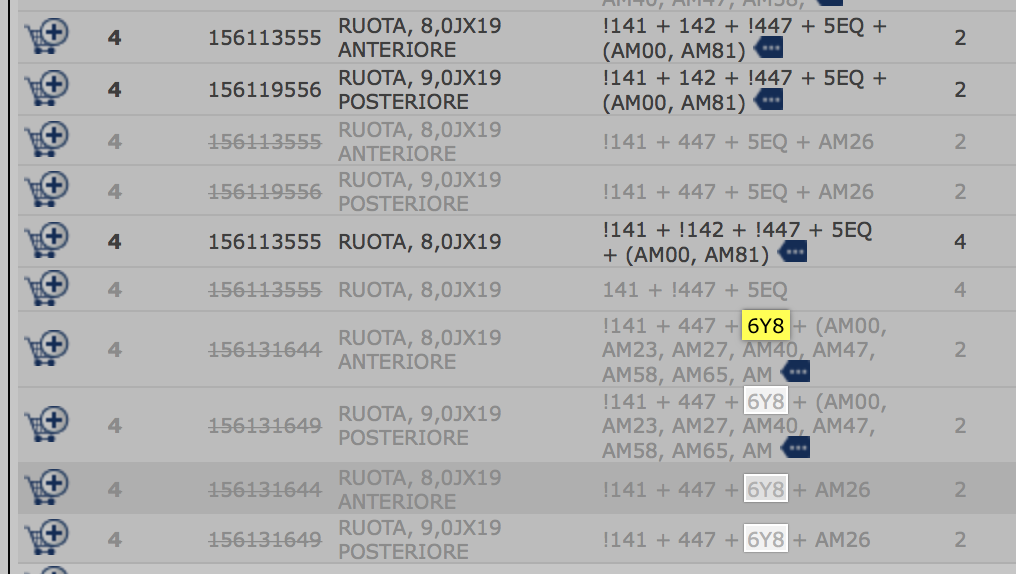

    ale ty zamawiales 19 w ktorym wariancie? moglbys mi sprawdzic co pokazuje eper dla opcji 6Y8

    Nie jestem ekspertem od ePERu, ale wszystkie 6Y8 są wykreślone. Ja mam 5EQ.

    Ale jak widać, był inny przód/tył i żadnej wzmianki o opcji 142 (ani jej braku).

    dzieki. wykreslilo bo wpisales swoj vin i pokazywalo niewykreslone tylko felgi o tym wzorze/kolorze co wziales i dla ciebie zarowno 2szt 8" przod i 2szt 9" tyl jak 4szt 8" wszystkie. taki jest eper, troche nieprecyzyjny, choc jeslibwziales opcje 142 to masz mieszane szerokosci.
    w eperze sa moje w obu szerokosciach i zawsze pojazuja je tylko w konfiguracji mieszanej (po 2 szt). faktycznie nie ma opcji 142 dla niej wiec jest jeszcze taka mozliwosc ze ten wzor felgi dostanę z szerszym tylem bo tylko tak je konfiguruja. jest zatem nadzieja ze bedzie dobrze. co nie zmienia faktu ze dealerzy nie maja pojecia co jest grane a dodatkowo zawalaja sprawe

    VINu nie wpisywałem, bo dopiero w tamtym tygodniu zamówiłem. Przefiltrowałem tylko po Veloce I/CE (zgaduję, że to nasza europejska).

    nie wiem czy to wlasciwy i pelny filtr na nasze veloce. moze byc tez tak ze eper z jakiego korzystasz jest pare tygodni do tylu wg tego co moze fabryka ( opcja 6y8 to nowosc ktora dopiero pare tygodni temu sie pojawila)
