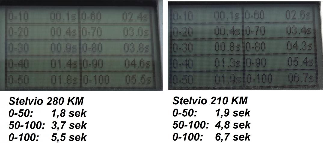

    Uczucie wciskania w fotel jednak bedzie wieksze w dieslu bo jest wiekszy moment obrotowy 470 diesel vs 400 w benzynie.
    Uwierz mi, że za wciskanie w fotel nie odpowiada moment, bo w niektórych latach nawet bolidy F1 miały ok 350-400 Nm, a nadrabiały obrotami.
    Za wciskanie w fotel odpowiada ostateczny efekt, czyli przyspieszenie. A tutaj masz porównanie 210 w D i 280 w B
    I od 0-40 faktycznie jest prawie identycznie 0,1 sek to błąd pomiarowy.
    Natomiast od 40 diesel wysiada, benzynka 40-50 robi 0,4 sek, diesel już 0,6 sek i potem jeszcze gorzej.
    "Ale przyspieszenie jest wlasnie od momentu wazne"
    - kto ci takich bajek naopowiadał?
    Przyspieszenie to kombinacja przynajmnjej dwóch czynników, a dodając masę, opony, przełożenia itp to nawet 5 lub więcej.
    https://www.youtube.com/watch?v=u-MH4sf5xkY

    No ok fakt tylko taki ze od 0-50 w tym wypadku praktycznie nie ma roznicy czy masz 210 czy 280KM.. czyli jak dla mnie przewaga Diesla.. potem widac różnice. Czyli jak dla mnie do normalnej jazdy po miescie, ostrzejszego ruszenia prakrycznie jednakowe samochody. Tylko ze diesel ma to samo przy nizszych obrotach.
    Odczucia w samochodzie z dieslem a benzyna raczej nie podlega dyskusji tutaj dyskusja raczej byla 180 KM vs 210 KM jaka roznica.
