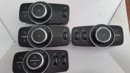

Czy u was da się wyłączyć światła mijania?
U mnie jest tylko auto lub ręcznie mijania.
Nie mam pozycji "zero" A widziałem, że w katalogu jest taka pozycja.
wut?
możesz fotę zrobić?

W Stelvio nie da rady wyłączyć
Wysłane z iPad za pomocą Tapatalk
Z dwoma przyciskami od przeciwmgielnych to jest od najniższej wersji na H7 gdzie są dodatkowe halogeny z przodu.
Z dwoma pionowymi pokrętłami a jednym guzikiem od przeciwmgielnych, to jest od wersji zenon 25W.
Z jednym pionowym pokrętłem to jest od zenonów 35W AFS.
Ja Giulii mam na dużym pokrętle: 0 - Auto - ///D i jeszcze pozycja niestabilna od 0 w lewo do włączania postojowych.
W pozycji 0 świecą się LEDy od dziennych a zenony nie. Mam zenony 25W + automatyka świateł.
Swoją drogą ciekawe jakim cudem dostali homologację na zenony 25W bez automatycznego poziomowania...
