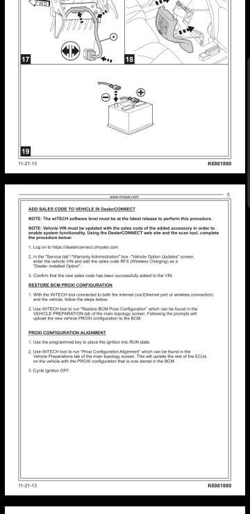

    Mozesz go zapytac czy jeśli podalbym vin czy dałoby radę wbić sales Code dla Android Auto/Car Play i ACC w witech? Bo z tego co widze mieliby taka możliwość
    A wtedy w sumie może i nawet update do ACC w związku z akcja serwisową by wyskoczyl tak twój kolega sugeruje.. Ja jestem gotowy zapłacić za taka opcje wtedy moze udalo by się aktywować AA I CP w ASO Ja nie mam tego huba ale może faktycznie nie jest potrzebny..

    PS znalazlem co prawda dla nie wiem dla jakiego to auta ale procedura mopar dodania sales Code dla vin.. dla alfy napewno bedzie podobnie..
    https://www.moparpartsgiant.com/inst...ikgjygqSJMjS8h

    Jeśli to jest robione faktycznie przez Witech,to zgaduję na 2 sposoby albo w bazie gdzieś się wpisuje albo tylko w aucie do którego Witech jest podłączony. Jeśli nawet jest w bazie, to link OBD Witecha z autem na 99.999%musi być aktywny podczas tej procedury. Jak sobie to wyobrażasz inaczej, ktokolwiek z Witechem ma dostęp zdalny do takiej bazy i zmienia Ci konfig? Nawet już nie twierdzę że złośliwie ktoś by to mógł zrobić jakieś jaja, ale przez pomyłkę. Kto do tego dojdzie potem jak w serwisach ASO mało jest orłów ogarniających temat. Nie będziesz dostawał krytycznych updateów np z kampanii bezpieczeństwa która powinna do Twojego auta wyskoczyć, tylko dlatego że ktoś przez pomyłkę wyłączył CI opcję ACC? NIe ma szans żeby to tak było, no chyba że ktoś jest adminem tej bazy (i nie jest to zapis w aucie tylko bazie FCA).
    Cytat Napisał niegowic Zobacz post
    wrzuć pdfa albo coś lepszej jakości - tego się nie da odczytać. sam w wątku o dokładaniu AA do auta, podlinkowałeś dokument do alfy o dodatniu tej opcji i tam było o dodaniu kodów sprzedażowych. tylko żargon dla mnie niezrozumiały, może aso kumają o co chodzi
    A widzę że ucielo link i obniżyło jakosc screena:/
    Link powinien działać.
    https://moparonlineparts.com/docs/82214909AB.pdf
    No właśnie tak to ma.dzialac witech łączy się do bazy i sprawdza opcje i na tej podstawie generuje ustawienia proxi. Wbrew pozorom ma to sens bo właśnie moze byc opcja doinstalowana przez delera I jedziesz do innego ASO zeby Ci nie skasowało ustawień..

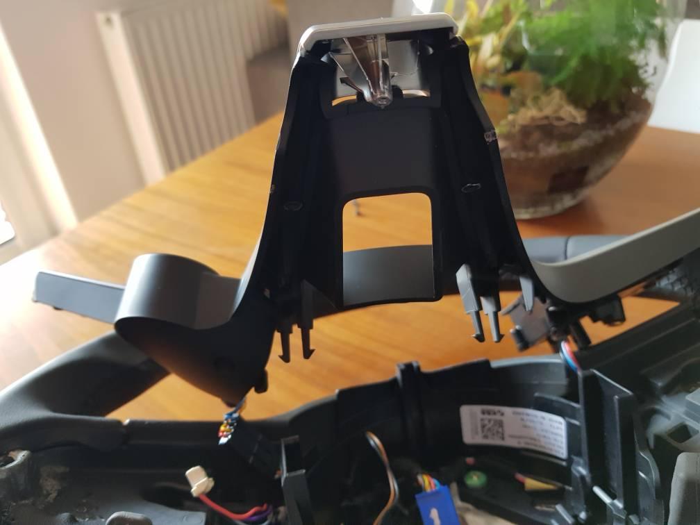

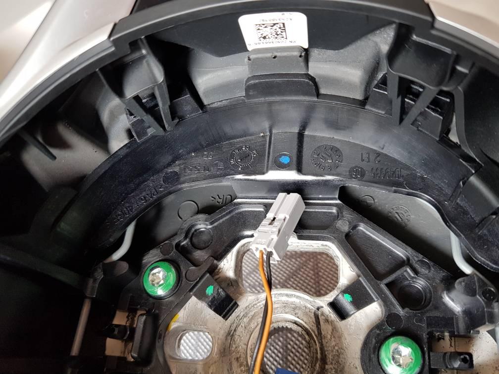

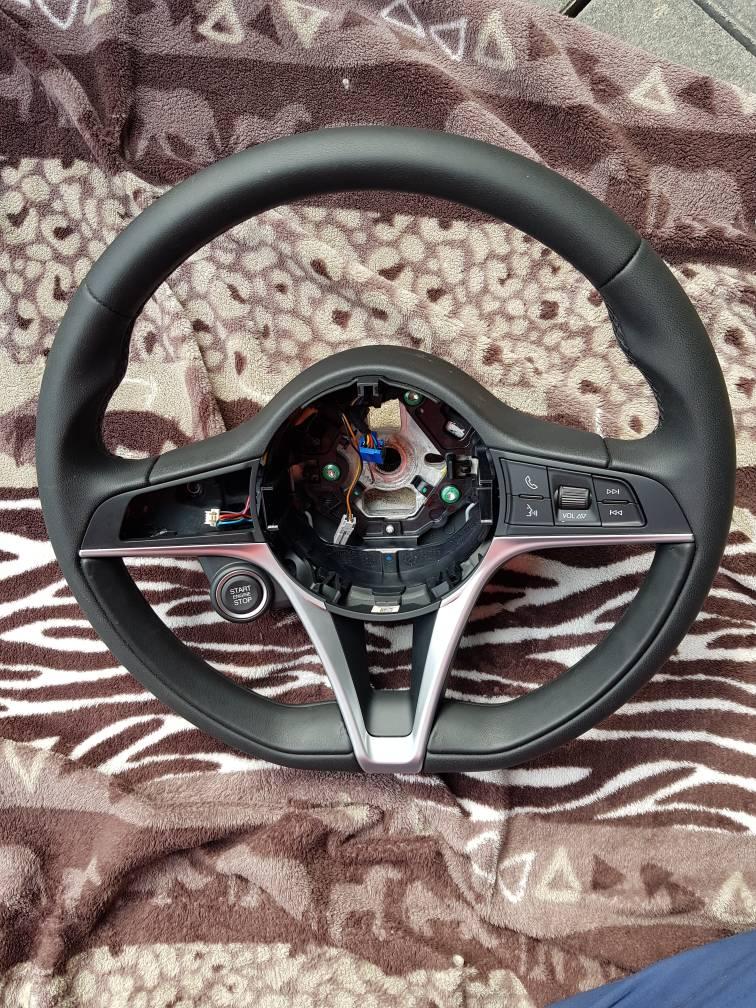

    Rozebralem ta droga kierownice zeby modul wyciagnac I nie wiem czy to byl dobry pomysl chyba lepiej bylo kierownice wymienic tylko nie bylem pewien czy ma podgrzewanie jak moja..
    No nic lyzka po obiedzie. W kazdym razie nie sie pokusilem o zdjecie wlasciwej z samochodu, stwierdzilem ze spróbuje zlozyc ta spowrotem I jest to strasznie trudne zadanie albo ja cos zle robie :/ I bardzo latwo kierownice porysowac przy skladaniu.
    Nie moge jej zalozyc tak zeby mi te dwa zaciski weszly.. albo one wchodza albo w innym miejscu jest problem.. serio moje umiejętności manualne to porażka ale przeglądałem sie zdjęciom Twojego kolegi i tez na dole widac ryski wiec musial sie z tym pomeczyc. Zdjęcie tego tak nie oddaje..

    Dobra udalo sie złożyć ta dodatkowa kierownice wiem jak to zrobić tak mi sie wydaje jeszcze potrenuje na niej. W każdym razie trzeba strasznie uważa na kierownice moze w sumie dobrym pomysłem byloby ja oblkeic przed operacją w newralgicznych punktach.. najgorsze zakładanie godzina 6.. reszta juz ok w każdym razie ściąganie od lewej do prawej A zakładanie od prawej do lewej wydaje się najsensowniejsza opcja. Jak widać zatrzaski weszły.
