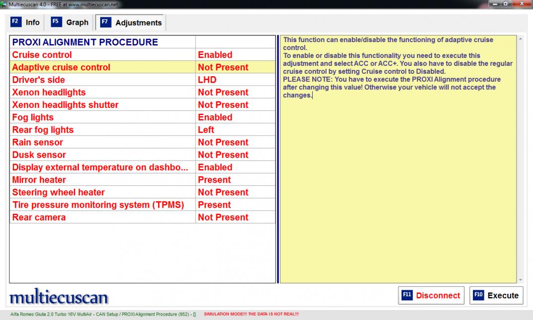

Ale znowu optymistyczna wiadomość. Looknąłem do najnowszego MESa 4.0 (w nim pojawiło się proxi dla Giuli), I wygląda to dobrze - jest opcja Adaptive cruise control, wybiera się ACC lub ACC+ I wg opisu trzeba wylączyć Cruise Control I puścić proxi. Ktoś chętny spróbować? Z mojej strony mogę zrobić proxi komuś bo mam licencję pełnego MESa I interfejsy + wprawę z Giulietty ze sciąganiem kierownicy, bo sobie I kilku kolegom na forum dokładałem tempomat. Tylko ktoś musi udostępnić swoją Giulię I ponieść jakies tam ryzyko.
Tu fotka z Proxi:
Czy ktoś kto ma adaptacyjny tempomat I MESa >=4.0 może sprawdzić czy u niego jest ACC czy ACC+, cholera wie czym one się różnią a dobrze byłoby wiedzieć.
Nie mogłem znaleźć nic w innych wątkach. Wiesz może czy coś więcej juz wiadomo o ACC+? Nie wiem w końcu, czy wystarczy zmiana w sofcie i guzik na kierownicy, czy jednak nie da się tego tak łatwo zrobić.

Swoją drogą mam pytanie bo przeglądam wlasnie ustawienia proxi I tam jest ACC i ACC+ czym one sie różnią? Nie udało mi sie nigdzie opisu znalezc - moze zle szukam..
Dodatkowo znalazlem ze trzeba wyłączyć zwykły tempomat zeby włączyć adaptacyjny.. myślałem że oba działają i można albo jednego albo drugiego używać..

co do retrofitu ACC to pisałem na Whatsupie z kolegą z Bułgarii (kgb z alfaowner), i mi przekazał następujące uwagi:
1.montujesz moduł z przyciskami
2.ustawiasz kierownicę równo, najlepiej wg wskazań z modułu ABS/ESP na 0.0stopni (żeby nie było jaj z kalibracją potem)
3.w Proxi wyłączasz zwykły tempomat, włączasz w adaptacyjnym ACC+ no i puszczasz proxi w MES
4.po proxi ABS ma same problemy i autem nawet nie ruszysz - nie daje wbić drive/reverse
5. w ABS sprawdzasz pozycję kiery, ma być 0.0, robisz w ABS reset czujnika skrętu, następnie reset czujnika ciśnienia hamulca i następnie reset czujnika myszkowania (yaw sensor, nie wiem jak to przetłumaczyć, używam angielskiej wersji MES)
6.kasujesz błędy w ABS
7.wyłączasz samochód na ciut dłużej, tak żeby w pełni odcięło zasilania modułów
8.włazisz do sterownika silnika i kasujesz błędy.
9.włazisz do innych modułów i kasujesz błędy (w niektórych mogą być)
10.wyłączasz stacyjkę, znów trochę poczekać
11.odpalasz, działa
pierwsze momenty po odpaleniu silnik może nierówno chodzić, za chwilę się poustawia wszystko, no i w drogę testować ACC+
jakieś fotki na WU mi przesłał min z demontażu kierownicy, ale czy jest sens wrzucać?
aha, gość ma Stelvio z kwietnia 2018 i nie ma SGW, może do Stelvio dawali później niż do Giulii (tam jest od 31.1.2018)?
