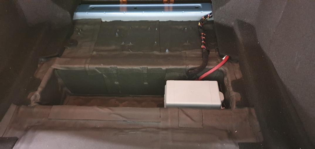

    Wygluszylem dzisiaj komorę bagażnika i efekt jest super. Koniec z buczeniem. Jest przyjemny basik i rasowy dźwięk. Polecam. W tej sytuacji wydech jest już idealny.

    Rzuć jakieś foty gdzie co i jak

    Cała podłoga która de facto jest plastikowa została potraktowana matami bitumicznymi stp Gold oraz pianką 3 mm. Wciąż lekko buczy Ale jest to 100 razy lepsze niż było. Warto!!

    Poka jak to wyglada

Nazwa:	20190529_184817.jpg
