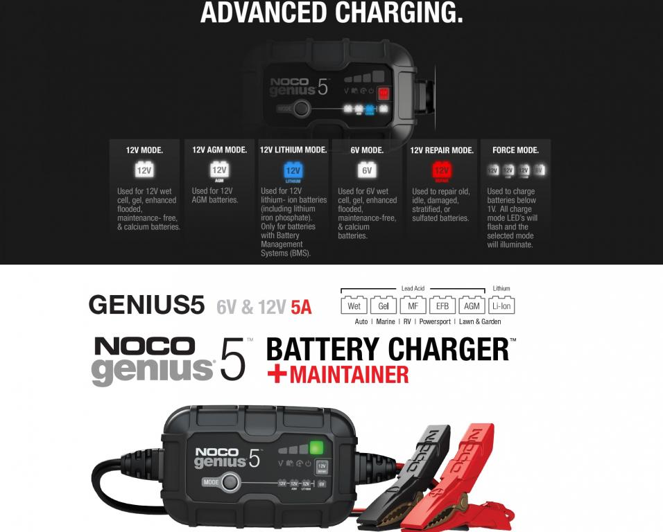

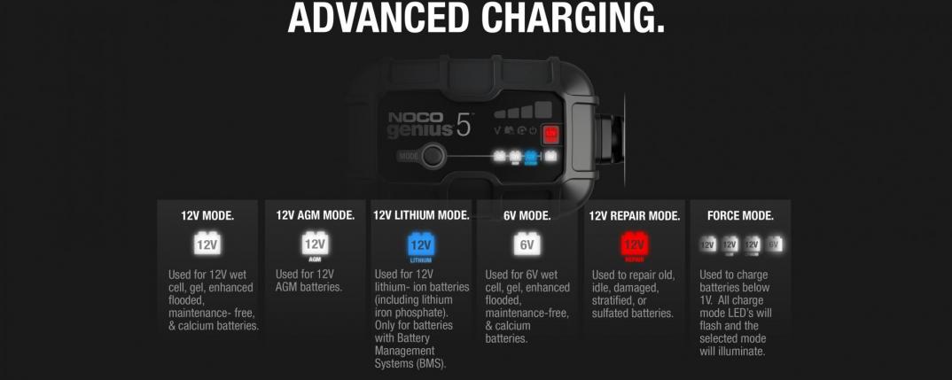

    Użytkownik Maniak resoraków Avatar Firste
    10 2017
    Alfa Romeo Stelvio FE 280 KM
    648
    Panowie wiem, że Stelvio i Giulia ma aku typu EFB, czyli pośredni między starymi a żelowe (GEL) i Absorbed Glass Mat (AGM).
    I teraz moje pytanie, jakim trybem wg was najlepiej to podładować. 12V czy 12V AGM?
    Wstępnie ładowałem 12V i coś dziwnie szybko naładował do zielonego (z ok 11,6 na 12,1).
    Generalnie ładowarka jest automatyczna i żaden szkody nie zrobi, ale gdyby wybrac idealny to który wg was?
    Mam ładowarkę NOCO GENIUS5
Nazwa:	GENIUS5_12-Advanced_Charging.jpg
Rozmiar:	37.1 KB
ID:	274499   Kliknij obrazek, aby uzyskać większą wersję
Nazwa:	GENIUS5_5.jpg
Rozmiar:	72.0 KB
    Ostatnio edytowane przez Firste ; 07-12-2020 o 12:35
