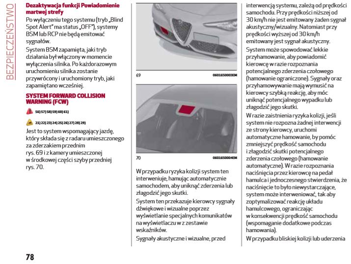

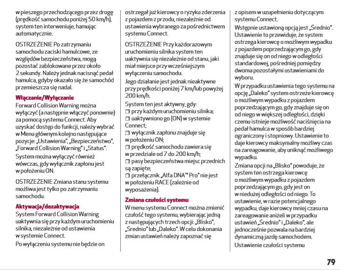

    ok Wg instrukcji nie było sygnału dźwiękowego bo taki się nie pojawia do 30km/h
    U mnie występuje przeważnie ten drugi przypadek gdzie najpierw jest sygnał dźwiękowy i lekkie przyhamowanie ale przeważnie i tak już mam nogę na hamulcu więc "przejmuję kontrolę".
    Co ciekawe system się włącza chyba automatycznie z odpaleniem silnika jak SS. Nie rozumiem tylko czym się różni włączenie od aktywacji. Trochę zawiły jest ten opis.
Nazwa:	1.JPG
Rozmiar:	94.8 KB
Nazwa:	2.JPG
Rozmiar:	121.4 KB
    Warto też wiedzieć że nie jest "aktywny" w przedziale poniżej 7km/h i powyżej 200km/h Oraz gdy pasy bezpieczeństwa miejsc przednich nie są zapięte.
