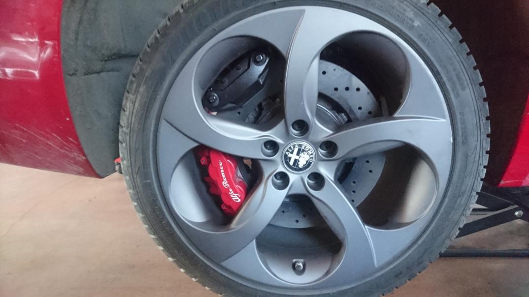

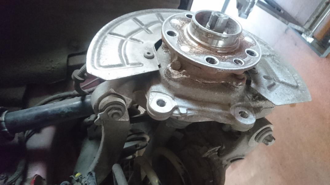

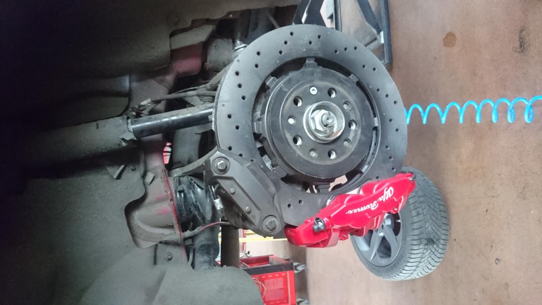

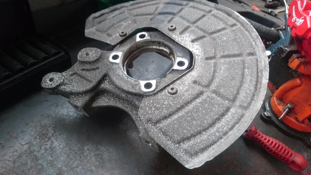

    Adaptacja zacisków tył.
    Zwrotnica, zacisk hamulca zasadniczego oraz pomocniczego ARQ. Zamiana polaryzacji hamulca pomocniczego. Odpowietrzenie układu i geometria Czasz operacyjny 5h Pasuje przy obręczach J9 ET34.
