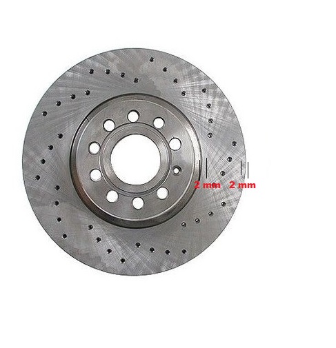

    Przy -13,5 mm Klocek idealnie pracuje w osi pola roboczego, od krawędzi zewnętrzne 2 mm i wewnętrznej 2 mm

    Yes, but when i cut 14mm (as size of original adapter for 6pot calipers) - was about 3mm from edge.
    I place 2mm spacer and pads fit perfect as was on original hubs (zworotnica)

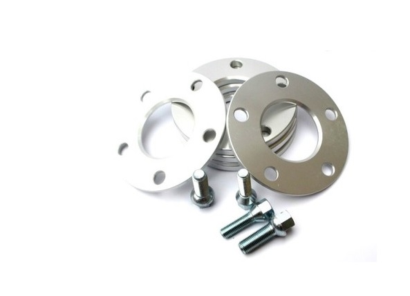

    5mm spacer...
    Need 6-7 i think ;(

    A zapomniałem dodać, przy oryginalnej obręczy koła z przodu ( feldze ) zastosowałem dystanse 5mm

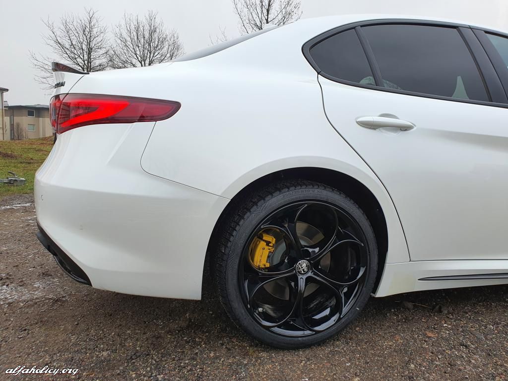

    Czy jest jakaś opcja pośrednia pomiędzy takim rozwiązaniem z hamulcami od Q, a podstawowym zestawem w wersji Super? Jakiego rzędu to koszt i czy da radę to zrobić w ASO, czy będą jęczeć, że się nie da?
    Rozmyślam nad nowymi felgami(18 -> 19) na wiosnę, chcę to zrobić ze względów estetycznych i chciałbym uniknąć efektu z tego zdjęcia:
Nazwa:	20201211_125040.jpg
Rozmiar:	120.7 KB
    (zdjęcie z innego wątku: https://www.forum.alfaholicy.org/giu...modeli-42.html)
