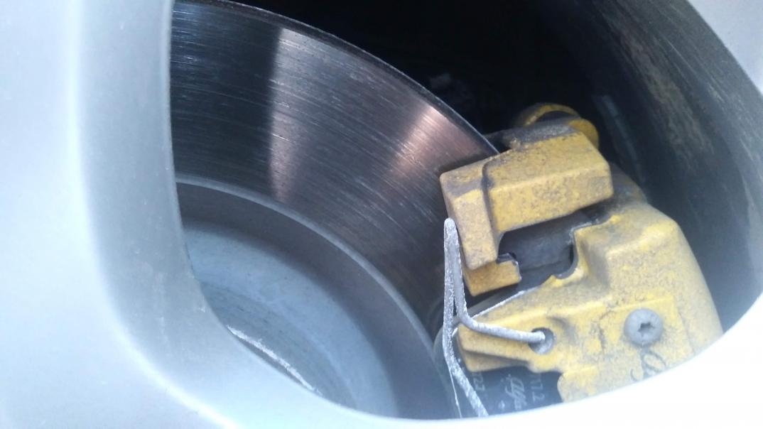

    2.5mca temu pisałem że u mnie tarcze idealne. Niestety to się zmieniło przez ostatnie może 2-2.5tys km na tylnej osi (przód dalej lustro). prawa tylna tarcza szczególnie - są 3 głębokie rowki, na lewym trochę mniejsze. jeżdże dynamicznie, 80% miasto. miałem poprzednio 2x 159 (pierwsza z hamulcami podstawowymi, druga z dużym Brembo), jeździłem tak samo, i w pierwszej tarcze i klocki wymianiałem przy 85tyś km a drugą sprzedałem przy 79tyś i tarcze były całkiem OK (klocki już prawie zużyte).
    Co jest grane? Chyba kolejna sprawa dla ASO. kto tu jeszcze na forum ma z tymi tylnymi tarczami problemy w Giulii bądź Stelvio?
    Fotki tarcz tył, przebieg auta 12tyś km:

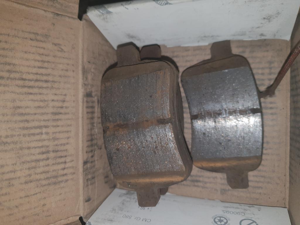

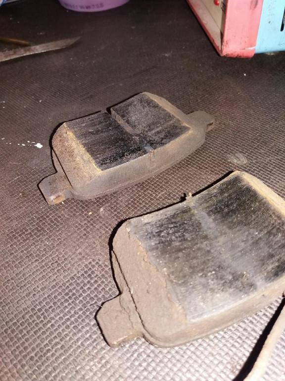

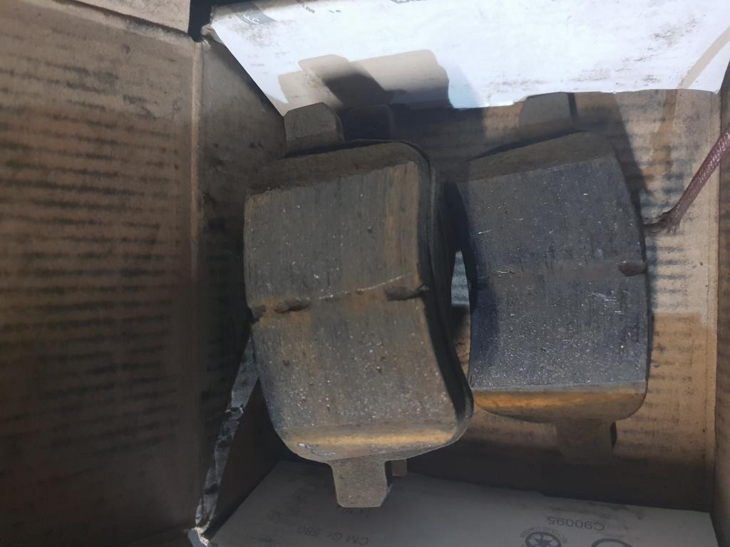

    podejrzewam, że winny jest klocek wygląda tak jak w mojej julce już po ok 5 tkm w okresie zimowym Kliknij obrazek, aby uzyskać większą wersję

    wadliwe klocki do których w okresie zimy łapie się cały brud.
    w ub zimie 2017/18 4 razy to rozbierałem i czyściłem w tym roku raz i .. kupiłem nowe OE klocki i ...problem ustał.

    bede egzekwował wymiane tarcz i klockow na gwarancji, mam nadzieje ze to raz na zawsze rozwiąże ten problem

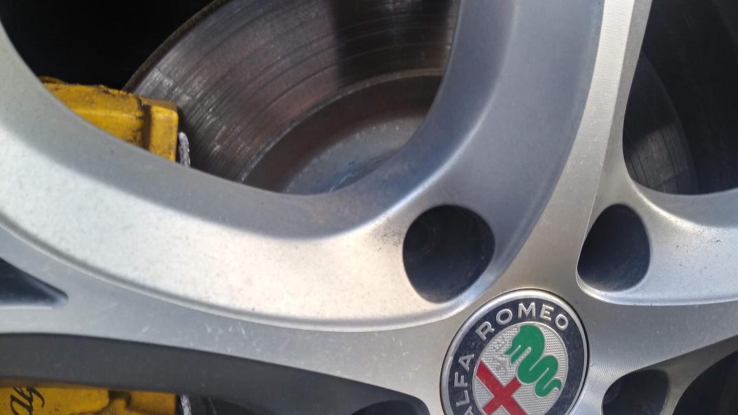

    Zima ,syf,sól, piasek , breja w nadkolach. Jak sie wprasuje kamyczek w klocek to nie ma zmiłuj dla tarczy

    U mnie niestety to samo, nie wygląda za dobrze (prawa tylna tarcza, widoczne rysy na zdjęciu). Kiedyś piszczało (polałem wodą z karchera i przestało), od jakiegoś czasu stoję w korku połowę drogi do domu, z górki na hamulcu i przy lekkim dohamowywaniu słychać wyraźnie hałas szorowania z tego koła, gdzie są rysy.
