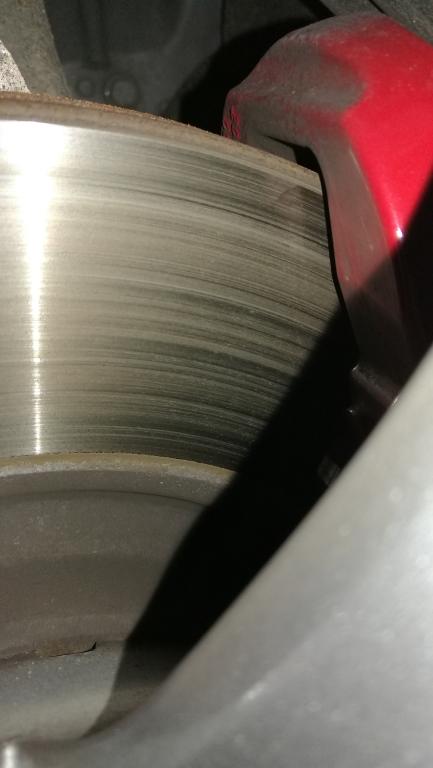

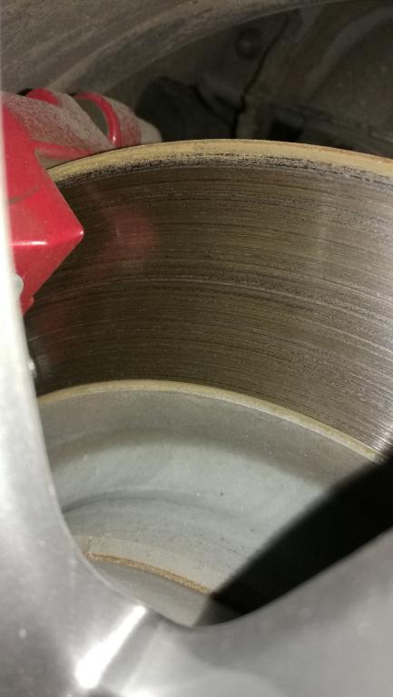

    Cytat Napisał _arekm_ Zobacz post
    Ja mam po 5tkm cos podobnego. Jak sie spojrzy z daleka to kolor tarcz przednich jest inny niz tylnych. Z przodu lustro, odcien srebrny, z tylu mniej "lustrzany" odcien "miedziany". Natomiast jak przejade sie palcem po tarczach to roznicy nie czuc. Owszem pare razy hamulce zapiszczaly. Prawdopodobnie dlatego, ze ostatni raz w myjnii bylem daaawno temu. Ale zadnego "szurania" itp nie slysze. Moze tylne tarcze sa jakies "inne"?
    Wiec pokazalem to mojemu znajomemu co sie troszeczke zna i potwierdzil, ze jest inny odcien tarczy i jest to lekkie "przegrzanie", zuzycie klockow tyl 2x niz przod, zatem wnioskuje jazde z klockami przy tarczy.

  2. #72
    Użytkownik Znawca Avatar azar
    02 2017
    Giulia Veloce, Giulietta 1.4
    1,716
    Tak wyglądają moje tarcze. Poproszę o opinię ekspertów
    Samochód stał tydzień w garażu i przejechał potem 10km po mieście
    hmmm, coś nie czuje tego. Miałem już przygodę z zaciskami, które nie odpuszczały, i tarcza nadal było lustro z fioletowym przebłyskiem, a chwilę tak jeździłem, zanim się połapałem. Po testowej, spokojnej przejażdzce praktycznie bez użycia hamulców, przednie tarcze - letnie, tylne gorące tak, że biło od nich żarem na pół metra.

    Cytat Napisał azar Zobacz post
    To teraz pojeździj tydzień i postaw na 10 minut...
    Bo tutaj widać ewidentnie, że osad/rdza po postoju nie została wyczyszczona po tak krótkim odcinku. Wydaje się, że gładź jest trochę nierównomiernie starta ale to można ocenić najlepiej na żywo i po dłuższej jeździe.
