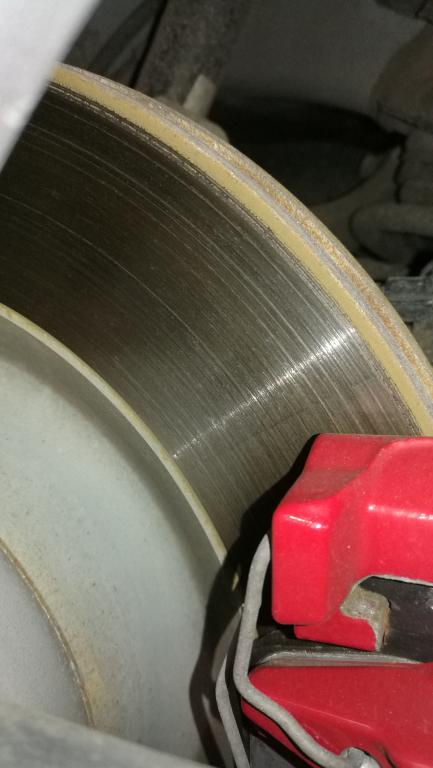

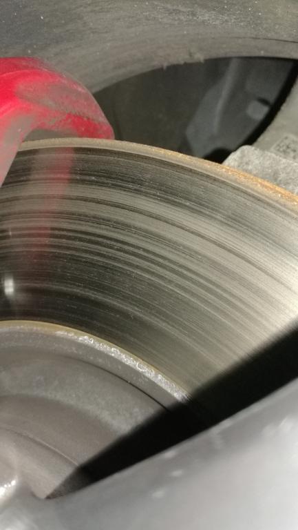

    Cytat Napisał azar Zobacz post
    Tak wyglądają moje tarcze. Poproszę o opinię ekspertów
    Samochód stał tydzień w garażu i przejechał potem 10km po mieście
    Załącznik 254199
    Załącznik 254200
    Załącznik 254201
    Załącznik 254202
    Mam podobnie wyglądające tylne tarcze przy przebiegu ponad 41 tyś. Piszczą wam klocki z przodu od czasu do czasu? Mam jeszcze prawie połowę klocków pomimo przebiegu, a coraz częściej popiskują przy dohamowywaniu. Co można zrobić poza wymianą rzecz jasna. W serwisie już 4 razy czyścili, ale nie pomagało na dłużej. Tarcze z przodu mam jak lustro.
  2. #82
    07 2015
    Giulia 2.0T
    47
    @Capone
    Tak samo mialem w Giulietcie przy takim przebiegu. ASO twierdzilo, ze budowa hamulcow sprzyja zabrudzaniu sie i efektom piszczenia. Ja natomiast bardziej uwazalem, ze to "ranty" piszcza i trzeba je spilowac (tj w innych samochodach jakie mialem). Samochod sprzedalem zanim potwierdzielm teorie z rantami.
  3. #83
    ViP Rowerzysta Avatar majk
    01 2007
    Poznań
    ALFY
    445
    może trochę smaru miedziowego załatwiło by sprawę ?
  4. #84
    07 2015
    Giulia 2.0T
    47
    No wiec bylem w ASO i panowie stwierdzili, ze z hamulacmi jest tip-top, nic sie nie dzieje, jest tak jak ma byc
    Dla ciekawostki dodam, ze rozmawialem z ASO Toyoty na ten temat. Oni tez mieli problemy w tym temacie w Avensisie. Potwierdzili, ze los klockow/tarcz hamulcowych z elektrycznym hamulcem postojowym jest niestety krotki.
  5. #85
    01 2019
    Lublin
    Stelvio 2.0 280KM
    13
    Nie wiem jak jest w Alfie, ale np. w VAG jak jeździsz na tempomacie aktywnym to hamuje tylko właśnie tył, dlatego często jest tak, że szybciej leci tył niż przód, szczególnie paradoksalnie jak jeździsz trasy
  6. #86
    02 2017
    Giulia Veloce, Giulietta 1.4
    1,350
    Cytat Napisał Kurynio Zobacz post
    Tutaj hamulce są by wire to mogą hamować jak chcą i używanie w tym wypadku tylko tyłu jest bez sensu.
    Własne: 147->146->156->159->159->Giulietta->Giulia Super->Giulia Veloce
    Jaram się, że jeździłem 147 GTA, 156 GTA, Brera Ti, 159 SW Ti, Mito Veloce, Giulietta Veloce, 4C
    Jaram się, że siedziałem: Prototyp 8C
  7. #87
    07 2015
    Giulia 2.0T
    47
    Wg panow z ASO AR w moim samochodzie przednie tarcze w wiekszym stopniu odpowiadaja za hamowanie (i tu chyba padlo stwierdzenie 80% ) a tyl tylko lekko wspomaga, dlatego z tylu sa inne tarcze i klocki ... itp. Cos chyba jeszcze nie wiedza o co w tym chodzi.
    Mam nadzieje, ze po fabrycznym zestawie klocki/tarcze, ktory zuzyje sie po 15kkm, bedzie mozna zainstalowac cos co wytrzyma dluzej. Ale ktos jednak chyba musi jeszcze na ten pomysl wpasc.
  8. #88
    Użytkownik Świeżak Avatar g0trek
    11 2018
    Alfa Romeo Stelvio
    98
    Cytat Napisał _arekm_ Zobacz post
