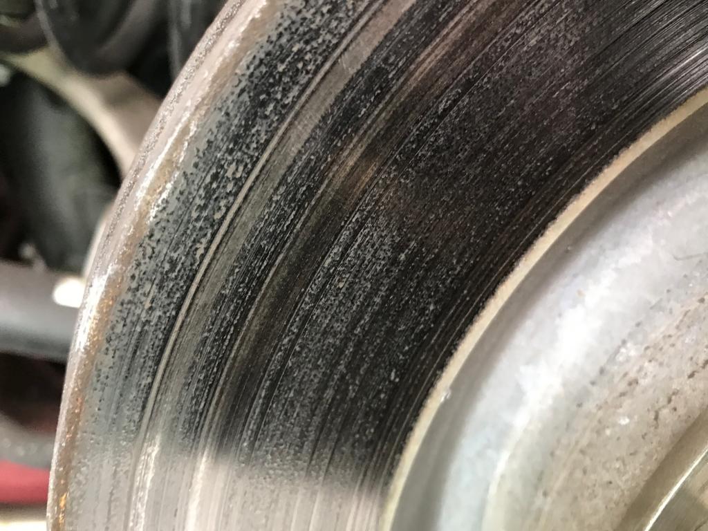

    Po roku i 15 tys km romansu ze Stelvio moj entuzjazm do marki sie powoli zuzywa. Mialem wiecej niz potrzeba "okolicznosci" i "nieporozumien" z dilerem.
    Teraz to.
    Na przegladzie dwa tygodnie temu zauwazylem ze tylne tarcze hamulcowe zuzywaja sie bardzo brzydko. (zalaczam zdjecie). Diler zignorowal to, jak by n ic sie nie dzialo. Norm alne powiedzial. Dzieje sie...albo materialy tarcz czy nakladek sa nie takike jak powinny byc albo sila hamowania na tyl nie pozwala "czyscic" tarcz. Nie wiem.
    Wczoraj "check the brake pads" sie wyswietlilo..... nie dziwie sie.
    OK, zanim ktos powie ze to normalne zuzycie hamulcow dorzuce ze, mam 15 tys. km i to 90% na autostradach do dalekich krajow i obciazony samochod.(moze wlasnie lepiej by bylo jakbym jezdzil po m iescie jako taksowka?) No i.... moje 2013 Volvo XC 60 potrzebowalo nowych nakladek i tarcz przy 90 tys. km!!! Ten sam kierowca, takie same trasy, ten sam klimat....itd. Takze zadne z moich poprzednich aut nie wymagalo nowych hamulcow przed 40-50 tys. km. Nawet jak jezdzilem w miescike do pracy i z pracy.
    Jestem przekonany ze 15tys i tyl do wymiany to nie normalne zuzycie ale jakis defekt. Szukam nowego dilera i pojade sie uzalac w najblizszych dniach.
    Zaczalem sie takze zastanawiac czy nie zastapic (ukochanego) Stelvio innym autem. (F-Pace, X3, Q5, Q7, odrzucilem rok temu jak kupowalem Stelvio) Tak wiec teraz nowy Range Rover Velar P300 chodzi mi po glowie. Wiem ze to takze woz od marki z niezbyt dobra reputacja. Moze to bedzie z deszczu pod rynne? Plus koszt wiekszy.

    prawdopodobnie przyczyną są właśnie głównie trasy. Miałem to samo w 147 i na dodatek mam w zwyczaju często hamowac silnikiem i mało używac hamulca. Załatwiłem w ten sposób tylne tarcze. Za radą mechanika zmieniłam trochę sposób hamowania - podpowiedział żeby raz na jakis czas pohamować w zarętach tak żeby włączyła sie kontrola trakcji oraz ABS i tak tez robie. Zakupiłem nowe fabryczne tarcze i klocki i po 10 tys km świeca się jak lustro.

    No wlasnie....pewnie Alfa nie przyjmie reklamacji....nie wiem czy nie warto wymienic wiec na jakies "lepsze" tarcze i nakladki. Jakiej firmy? Znalazlem orginalne Brembo i dwie tylne tarcze 99 euro. Nie znalazlem jeszcze klockow.

    Hmm, hamowanie na trasie do ABS i trakcji w zakrętach ? Serio ?

    To pewnie troche ryzykowny sposob... zwlaszcza zima w Alpach hahaha

    Mi się wydaje, że nierówno zużywające się tarcze to dobry powód żeby wymienić roczny samochód na inny Kupionego Lexusa wymienisz też po roku, jak wyskoczy Ci wymiana oleju.

    Nie wiem gdzie robiłeś ten przegląd ale wygląda na to, że tam lamusy pracują szukających frajerów.
    Naprawdę okiem oceniono że są do wymiany? A pomiar jakiś grubości zrobili? Po za tym auto na gwarancji to mają to wymienić na gwarancji. Czytałeś chociaż warunki gwarancji?
    Cytat Napisał Intruz Zobacz post
    Mechanik upadł na głowę tymi radami. Naprawdę ciężko mi pojąć to co on pieprzy a Ty powtarzasz.

    jabolek - może to radykalne rozwiązanie ale działa...tarcze błyszcza jak nowe. poprzednie - tez oryginały - zachodziły rdzą...Dwa razy je przetaczałem...I nie chodzi o to żeby tak cały czas jezdzić, tylko raz na jakis czas w lekkim łuku pozwolić aby hamulce i systemy popracowały. Podobnie jest z absem - dobrze gdy pompa raz na jakiś czas zadziała...hamulcom na pewno to nie zaszkodzi. Tylko trzeba to robic w bezpiecznych warunkach.
