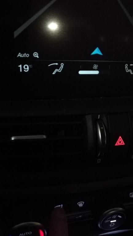

    A łapkę przyłożył kolega pod szybę przy zmianie nawiewu?
    W tym ustawieniu "ludzika" wieje na szybę.
