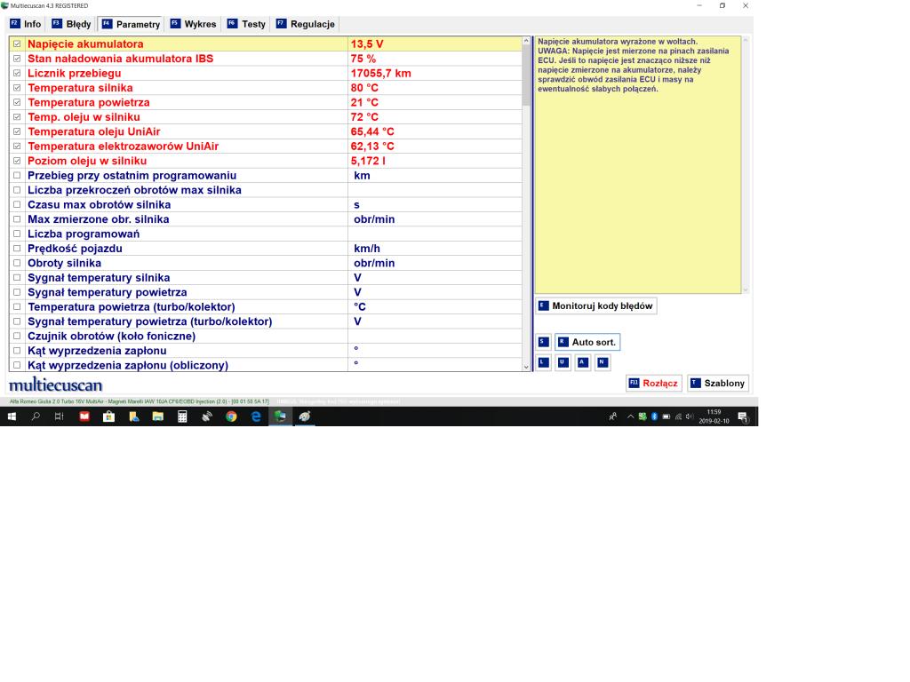

    Dzisiaj zrobiłem odczyty, poniżej ich wyniki:

    "Przed rozruchem" - silnik wcześniej był uruchomiony tylko na czas odwrócenia auta w garażu, "10 minut po rozruchu" - na wskaźniku temp. dwie kreski.
    Oczywiście temperatura zewnętrzna to temp. w garażu (przy otwartej bramie), nie wiosna.
    Czy o to chodziło [MENTION=20089]epsonix[/MENTION] ?

    tak, dzięki. jak mówiłem, trzyma się stopień naładowania w kolicach 75%, bo wtedy alternator zaczyna kombinować i w autach które stale nie jeżdżą długich tras raczej będzie max 75%.

    widzisz, na tym 3 zdjęciu jak już osiągnął 75% SoC, to napięcie ładowania spadło Ci na 13.5V - to jest to o czym piszę.
    Ja dzisiaj zrobiłem następujące traski 15km popołudniu, za godzinę, 8km, za godzinę 16km a za kolejne 4h 12km. sprawdziłem stan wg IBS po przyjeździe, podskoczył z 75% na 80%, czyli mimo że to ładowanie tak kombinuje, to przy sprawnym aku (oryginalny u mnie nie był, skoro po przejechaniu nawet 250km nie pokazało mi bodajże 72% (z 63% przed trasą)) jakoś przybywa SoC jeśli coś tam więcej się jeździ. Potencjalny problem jest jednak gdy jeździmy raczej tylko do pracy i z powrotem, bo wtedy w aucie SoC spada przez czuwanie zamka centralnego, alarm itp.
