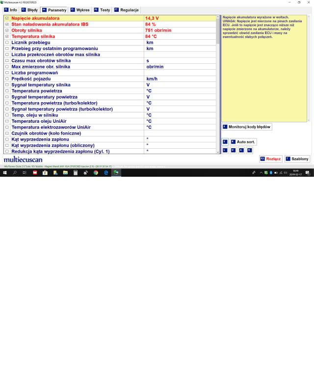

    Jak nie zapomnę, to podłączę się bezpośrednio po trasie w przyszły piątek (400 km) lub po powrocie w niedzielę.
    W piątek pojechałem do Berlina (400 km), dzisiaj wróciłem (kolejne 400 km) i poniżej zrzut z MES-a:
Nazwa:	Po 400 km.jpg
Rozmiar:	53.0 KB
    Odczyt zrobiony kilka minut po zaparkowaniu w garażu, na uruchomionym silniku.
  10. #80
    9,999
    dzięki. ja jeżdżę na krótkie odcinki, i raczej waham się w granicach 78-85% max. Już teraz nawet nie podłączam kompa - po prostu po zajechaniu gdzieś looknę sobie na taki mały voltomierz wpięty w gniazdo zapalniczki, i wiem, że jak mam na wolnych obrotach napiecie ładowania ok 13.5V to jest ok 80%, jak 12.7V to 85%, jak 14.4V to 75% lub mniej.
