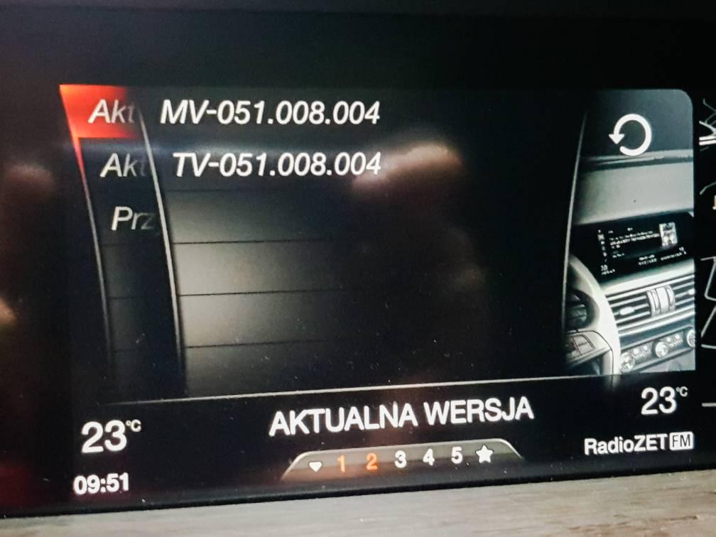

    Hmm no to nie wiem, z tego co wiem w czasie akcji serwisowej 8223 mi zaktualizowali Soft i teraz mam 051... pełna wersja na załączonym zdjęciu. Wyslalem zapytanie do Serwisu napisali że nie da rady dobrać android auto ale nie wiem czy to kwestia ze sie nie da czy oni nie mogą jako ze auto nie miało w specyfikacji.. swoja droga ciekawe czy ktoś tak zaktualizował po zakupie zeby dołożyć android auto

    no to masz nowy hardware - jest dobrze.
    niby te wersje pod AA mają więcej gniazd USB w schowku i niektórzy na innych forach sugerowali wymianę, ale nie wiem po co ja bym to olał - wg jakiś prostych schematów jakie któs na foru wrzucał to tylko USB/AUX podłaczone pod radio.
    na początek spróbuj upgrade do nowszej wersji firmwaru (sciągasz plik na pendrive i robisz go z USB). w wątku o Android auto kiedyś podlinkowywałem temat do alfaowner i tam są linki do nowszego firmwaru(ale korzystaj z tych z nowszych postów, bo linki do serwerów FCA poblokowali parę miesięcy temu loginami). są też instrukcje jak to zrobić (jaki format na pendrive itp)
    jak nie znajdziesz to na alfaclub.it też jakieś linki się przewijają, albo któryś z kolegów który robił update albo zapisał plik Ci udostępni. jedyna wersja która krąży po necie obecnie do nowego hardwaru to 056.xxx.xxx, ona na pewno ma AA (choć jest odległa od obecnych, ja ma 059.xxx.xxx od czerwca 2018 był 072.xxx.xxx a potem na jesień 081.xxx.xxx).
    pytanie tylko czy odblokuje się samo AA czy coś trzeba jeszcze gdzieś zmienić - nie wiem, ale warto spróbować (w każdym razie w MES nie ma na to żadnego ustawienia). Wg tego co widziałem gdzieś instrukcję dla ASO z USA odnośnie updatu to tylko robili wgranie nowego firmwaru.
    jak zadziała to podeślesz mi flaszkę
    Ok to musze spróbować jakby sie udalo to postawię flaszkę i to konkretna
    z ciekawości, a wcześniej miałeś co? raczej też 051... ASO nie ma dostępu do wersji firmwarów - wiem bo walczę o udpate mojej 059 do nowszej. z róznymi diagnostami w ASO próbowaliśmy znaleźć z ich kompów serwisowych. próbowałem też bezpośrednio przez dział TESEO (ten który w imieniu wszystkich polskich salonów gada z Włochami o problemach które wykraczają poza kompetencje serwisów), i też nic nie osiągnąłem. udpaty infotainmentu nie są robione przez OBD/Witech2 tylko przez USB. jedyny link jaki ASO mają do firmwarów to w ramach jakiegoś TSB odnośnie problemów z bluetoothem dla starszych wersji ze starym frimwarem - tam w instrukcji rozwiązania problemu był link do wersji 002.costam.055 i to jedyny link jakim da sie znaleźć z poziomu diagnostów ASO.
    EDIT,
    kampania 8223 to uszczelnienie przed możliwością zalania woda BCM. pewnie przy okazji sprawdzili updaty przez OBD (o ile, bo obowiązku chyba nie mają), ale radia czy map to na pewno nie ruszają
    EDIT2. co do flaszki, to spoko, jak CI zadziała to fajnie, ale nie musisz czuć się zobowiązany- na forum działam non-profit, pomogłem przez lata wielu ludziom przy różnych retrofitach (głównie Giulietta/159), problemach, doradztwie. piwa z tego powodu jeszcze nie wypiłem nawet jednego, ale wystarcza mi satysfakcja że coś udało się zrobić/rozwiązać problem
