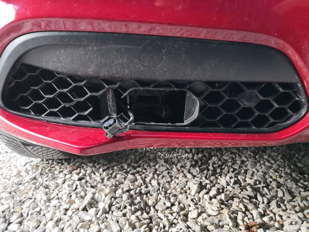

    Kawał tektury na włoskiej autostradzie wyrządzil następujące uszkodzenia. Macie na to pomysł, żeby zrobić taką naprawę sprawie i tanio czy lepiej ASO ? Czujnik przetrwał ( zdemontowalem) i chyba działa.

    "Grubsza" robota - kratka jest wklejana (zaspawane plastikowe końcówki) a jej demontaż i montaż nowej może okazać się dla osoby nie wprawionej w tego typu naprawach trudny (widziałem naprawę).

    Kawał tektury na włoskiej autostradzie wyrządzil następujące uszkodzenia. Macie na to pomysł, żeby zrobić taką naprawę sprawie i tanio czy lepiej ASO ? Czujnik przetrwał ( zdemontowalem) i chyba działa. ...
    Na Alle można trafić na kratki i/lub zderzaki - wydaje się, że kratka jest na zatrzaski do zderzaka.
    Demontaż zderzaka to jednak challenge - sam się przymierzam bo nie wyrobiłem na berlińskim parkingu (axch ten promień skrętu Stelvio/Giulii...) i przywiozłem kawałek słupka...

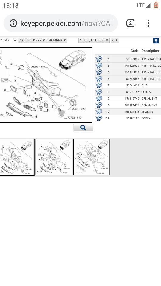

    A ta osmiokatna osłonka czujnika FCW, której nie ma na zdjęciu, to jest jakoś do kupienia?
    Wysłane z mojego BLA-L09 przy użyciu Tapatalka
    06 2010
    Tychy
    7,326
    Sprawdz w ePerze

    Wymiana całego zderzaka nie jest trudna, wymaga cierpliwości. Kratki (jak pisałem) są wspawane z innymi elementami i nieumiejętne rozdzielanie tych elementów powoduje dziury w zderzaku.

    Maskownica jakieś 40 zł, kratka 180 zł Robota ok 2-3 godz wymiana kratki. Kratka jest na zaczepach, ale dolna osłona jest zgrzewana - opalarka + ostry nóż i zdejmiesz. Gorsze że demontując radar go rozkalibrowałeś i tu pozostaje tylko ponowne ustawienie.

    Dzięki. Skończy się na ASO w takim razie.
