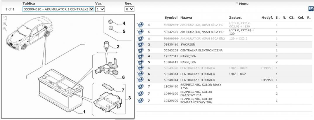

ID:	254023Może orientujecie się jak to jest z bezpiecznikami akumulatora w aucie z USA?
    Samochód odpala bez problemu na kable podłączone z przodu, a z drobnymi problemami na kable z tyłu (na samym akumulatorze nie chce).
    Przy akumulatorze jest bezpiecznik pirotechniczny, który wygląda IDENTYCZNIE jak ten z Audi:
    https://allegro.pl/oferta/bezpieczni...519-7430798707
    Mechanik powiedział, że to on jest winny i trzeba go wymienić.
    Serwis natomiast nie ogarnia tematu, nie ma, ponoć w EU nie są takie stosowane i że jego uszkodzenie, to bardzo sporadyczne przypadki.
    Ja sam też nie znalazłem takiego w ePerze - są tam natomiast pokazane 3 inne, których znów chyba u mnie nie ma (foto, poz. 7).
    Co myślicie? Mechanik ma rację?

    Bezpiecznik pirotechniczny jest dokładnie taki sam jak w Audi produkcji Autoliv. Jeżeli mechanik nie umie sprawdzić bezpiecznika to niech już dalej nie szuka bo może tylko zrobić więcej uszkodzeń. Męczenie samochodu poprzez odpalanie z kabli też mu dobrze nie robi. Możesz odkręcić wspomniany bezpiecznik i połączyć na stałe bez niego zasilanie.

    Skoro nie działa znaczy że odpalił i trzeba go wymienić.

    Ale generalnie działa jak każdy?
    Czyli mogę sprawdzić czymkolwiek, zwyczajnie czy jest przepływ prądu z jednego końca na drugi i jak nie ma to do wymiany?
    01 2009
    Alfy Romeo MiTo; Alfa Romeo 159sw; Alfa Romeo Gulia Super
    1,285
    Działa jak każdy, "wyzwalany" jest tylko inaczej.
