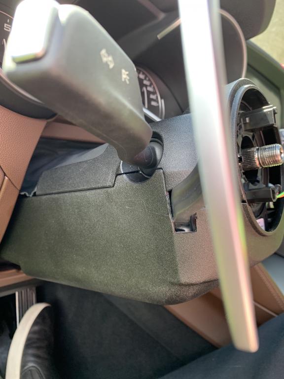

    Czy moglby ktos wrzucic zdjecie obudowy kierownicy z zamontowanymi lopatkami? Przymierzam sie dzisiaj do ich zalozenia. Chcialbym wiedziec jak duzy ma byc otwor bo na razie planuje go dociac.

    No ja właśnie dziś zamontowałem kierownicę do ACC+ oraz łopaty. Obudowy dociąłem na oko, szału nie ma. Tak czy siak zamówię nową obudową bo ta jeszcze trochę szoruje mi o kierownicę, a już dziś mam w nosie to grzebania. Brakuje mi teraz tylko programowanie.

  6. #56

    Dzieki za foto.
    Odlaczales aku?
    Jak trudne to zadanie w skali 0-10?
    To Ty kupiles ostatnia kierownice z ACC+ z allegro? Grrr
    Ostatnio edytowane przez thunderbird ; 03-05-2019 o 12:34

    Tak, ja Łopatki też ja. Dziś wszystko zamontowałem.
    Odłączyłem akumulator, trudność uważam że 2-3. Trzeba mieć tylko narzędzia. Do zdjęcia kierownicy potrzebny jest klucz nasadowy 24, ja nie miałem i musiałem improwizować. Poza tym potrzebne będzie mały torx prawie do dokręcenia łopatek. Mi to wszystko z szukaniem narzędzi i odkręceniem łopat od starych kierunków i montażem do moich zajęło 2h. Bez pośpiechu.
    Ostatnio edytowane przez sledz98 ; 03-05-2019 o 12:37
