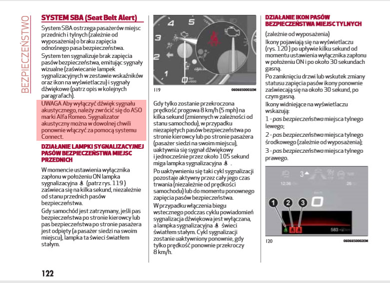

    Cytat Napisał Marek156/159sw Zobacz post
    Wydaje mi się, iż w serwisie nie dokonają wyłączenia sygnalizacji akustycznej gdyż od 1 listopada 2014 r. jest to obowiązkowe wyposażenie nowych aut. W MES można to wyłączyć ale bierze się za to odpowiedzialność. Rozwiązaniem jest przejściówka (czego to nie wymyślą).
    Instrukcja twierdzi, że jest taka możliwość - patrz zaznaczenie na czerwono.

    O tym wiem bo w Brerze i 159 mam to wyłączone. Pytam czy komukolwiek ASO wyłączyło w Giulii/Stelvio bo jak o to poprosiłem stwierdzili wbrew instrukcji że się nie da.
    01 2009
    Alfy Romeo MiTo; Alfa Romeo 159sw; Alfa Romeo Gulia Super
    1,314
    [MENTION=75332]murder[/MENTION]
    Potwierdzam jest taki zapis w instrukcji z 03.12.2016 r.. W instrukcji z 01.06.2017 r. oraz 02.07.2017 r. już tego zapisu nie ma.
