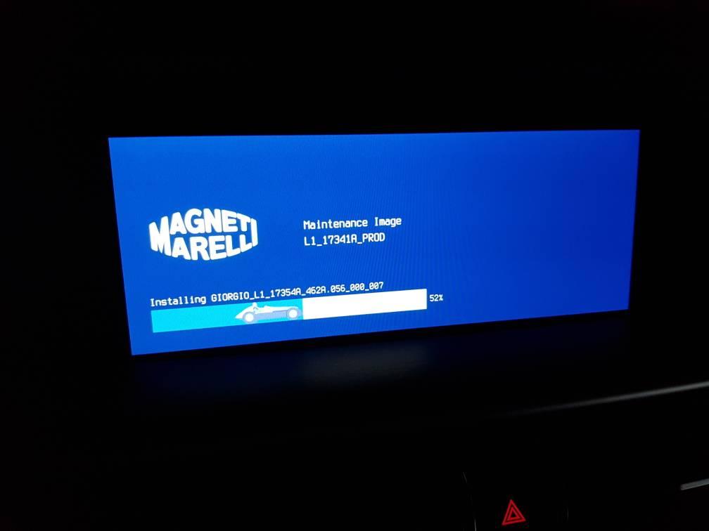

    Ok więc udalo mi sie zaktualizować z wersji 51.xx -> 56.xx niestety android Auto nie działa.. możliwe że wystarczyła by aktywacja w witech.. W mes niestety nie ma takiej opcji..
    Update w sumie dość sprawnie poszedł
    Pytanie jeszcze czy na telefonie cos trzeba aktywować czy poprostu powinienem połączyć do dowolnego portu USB w samochodzie i powinno śmigać? (Samsung Galaxy Note8) moge jeszcze z iphone spróbować ale zakladam ze to nie ma znaczenia bo jak jedno nie działa to drugie pewnie też..

    przeciez nawet jak mi (mialem aa) wymienili radio to musieli aktywowac w witech2 (o czym aso nie wiedzialo, juz mnie zbywali ale uparlem sie ze maja szukac). tak w mes nie ma tej funkcji, pewnie chwilowo. do tego trzeba zainstaliwac apke aa na telefonie, dla polski jej nie ma oficjalnie wiec w sklepie play nie znajdziesz, trzeba pociagnac odpowiednia kompilacje (u ciebie arm64 v8a) np z apkmirror.com. do jej instalacji trzeba minimum pozwolić na instalowanie z nieznanych zrodel. potem tylko wpiac sie do ktoregos z przednich usb (te na tyle to tylko do ładowania) i po sekundzie wyskoczy konfigurowanie.
