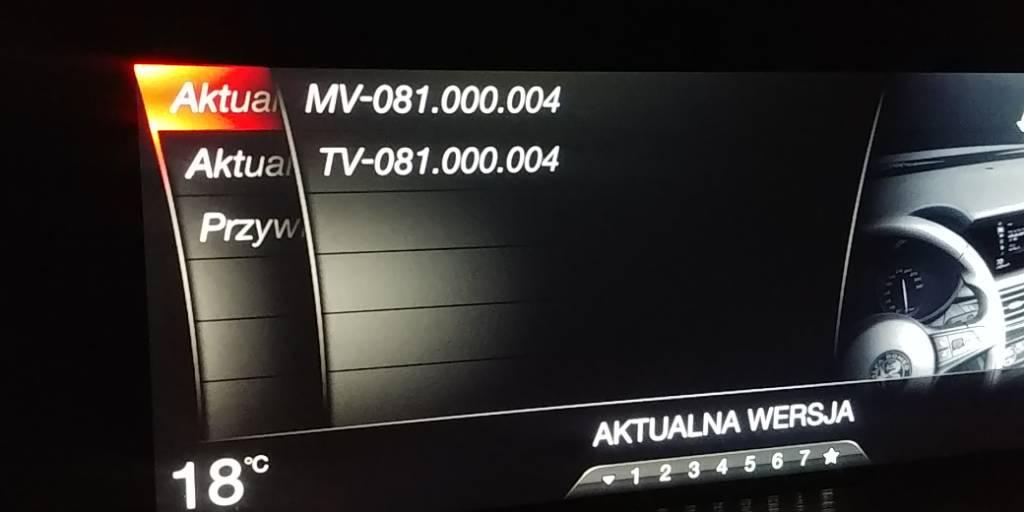

Wszystko to stary soft. Ja w odebrany w grudniu Stelvio B-Tech mam soft 0.81
Działa super. Tego się domagajcie w ASO.

tak, firmwary 081.xxx.xx są juz od później jesieni w dostarczanych autach, co z tego jak radia najnowsze które przychodzą na serwis jako zamienniki (moje produkcja połowa grudnia 2018) ma taki nietypowy 080.xxx.xxx. Takiego nigdy nie było w autach na produkcję. (były 051 jeszcze bez AA ale nowy hardware, potem 056, potem 059, potem 072 a ostani 081). Nie wiem, może w nim coś poblokowali - np usunęli ustawienie dla odjeżdżania fotela kierowcy po otwarciu drzwi?
firmwarów nie da się z nikąd ściągnąć z tego co mi wiadomo, a nawet po naciskach na update ze wzgledu na problemy w moim oryginalnym radiu (059) włosi powiedzieli że się nie da/nie dadzą firmwaru i woleli mi włożyć nowe radio. no i co, mamy się kopać z koniem? firmware 080 działa świetnie póki co, nie to co 059 ze swoimi problemami.

Byłem dzisiaj w serwisie i patrzyłem z mechanikiem w opcjach serwisowych możliwość włączenia car play i jest ale niestety nie uaktywnia się tak wiec radia może t@kie same ale inne ...
Wysłane z iPad za pomocą Tapatalk
Pewnie zależy od radia czy ma hardware do aauto.
A były jeszcze jakieś inne opcje?
