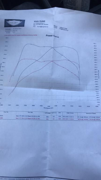

    Tu masz wynik na racechip RS >270KM http://www.forum.alfaholicy.org/zala...c82fcbe37.jpg; [MENTION=3383]Andrzejsr[/MENTION] - hehe raczej na korektor siły hamowania bez wpływu bo go nie ma
