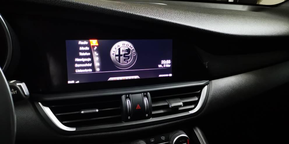

    Ekran zmieniony [emoji41]
    Wysłane z mojego HMA-L29 przy użyciu Tapatalka
