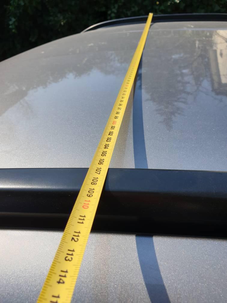

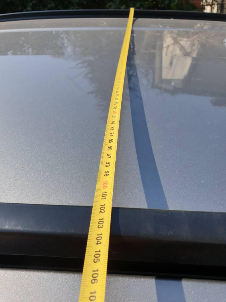

    Zastanawiam sie nad dorzuceniem relingow - czy ktoś może mi zmierzyć rozstaw relingow z przodu i z tylu (od wewnętrznej do wewnętrznej )
    Ogólnie mam bagażnik (bardzo wygodny) od obecnego auta - jeśli by pasował, chętnie dołożę relingi (ztcw 2kpln w aso)
    Jeśli nie pasuje - zamiast kupować relingi i bagażnik kupię sobie bagażnik nie wymagający relingow.

    Proszę
    Wysłane z mojego SM-G960F przy użyciu Tapatalka
    03 2019
    Jeep GC, Stelvio 2.0 Executive
    105
    Wielkie dzieki
    Niestety spora różnica - przedni nie podejdzie
    Ja bardzo często latam z bagażnikiem - montowanie bagażnika na relingach 5 min bez relingow znacznie dłużej z drugiej strony inwestować 1500 zł w relingi i 1000 w bagażnik dla mnie bez sensu - za tyle kupię 2 gi rower na działkę
    Pozostaje bagażnik bez relingow
