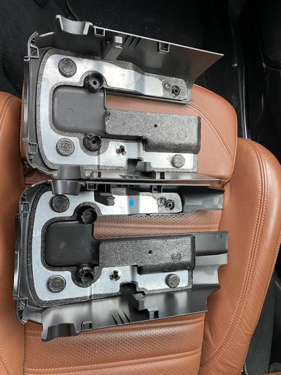

    co do różnic w obudowach łopatek - proszę fotka - góra Giulia EU 2018, dół Stelvio EU 2023 - obie też z metalem/pianką
    Stelvio jest dłusza - wydaje się spoko pasować (tylko przyłożyłem) pod kierownicą na szybko - nie montowałem.
    Jeśli nie ma Giulii na stanie, to wydaje się że śmiało można kupować ze Stelvio - w tym momencie jest dostępna.
