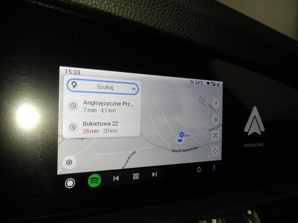

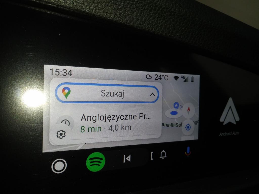

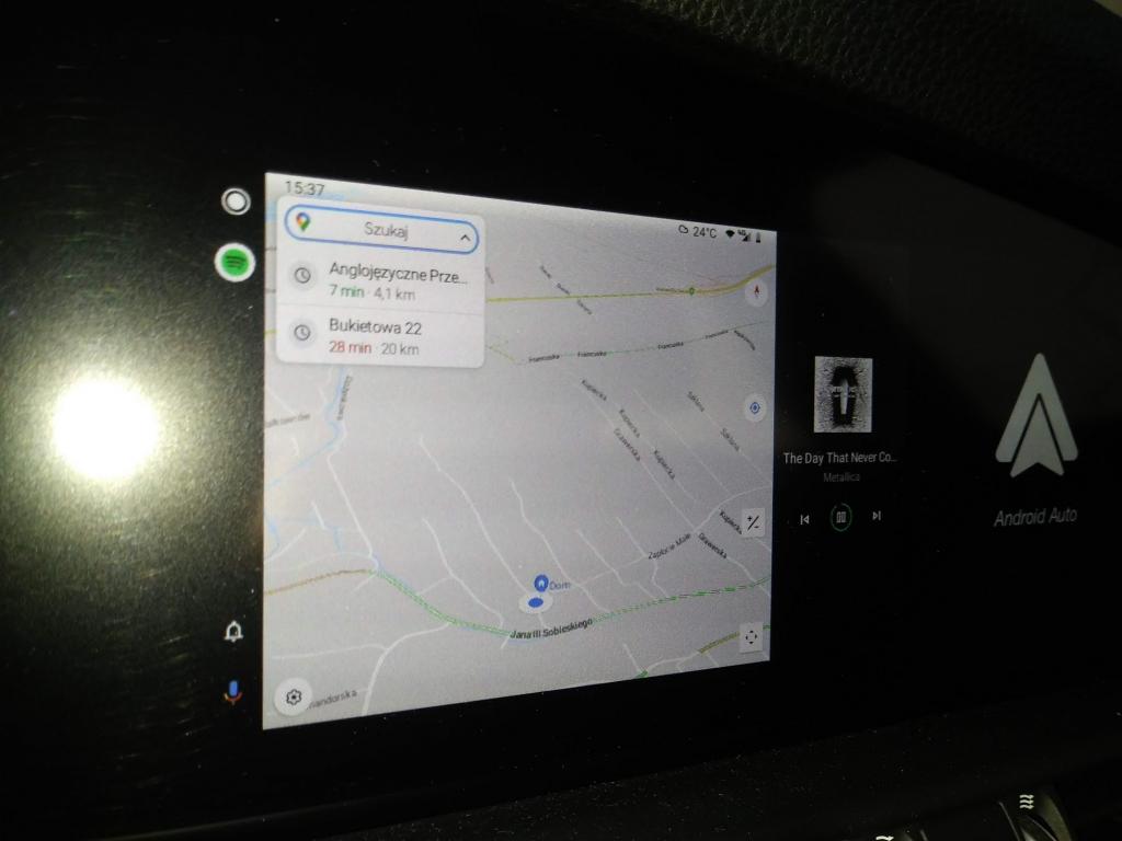

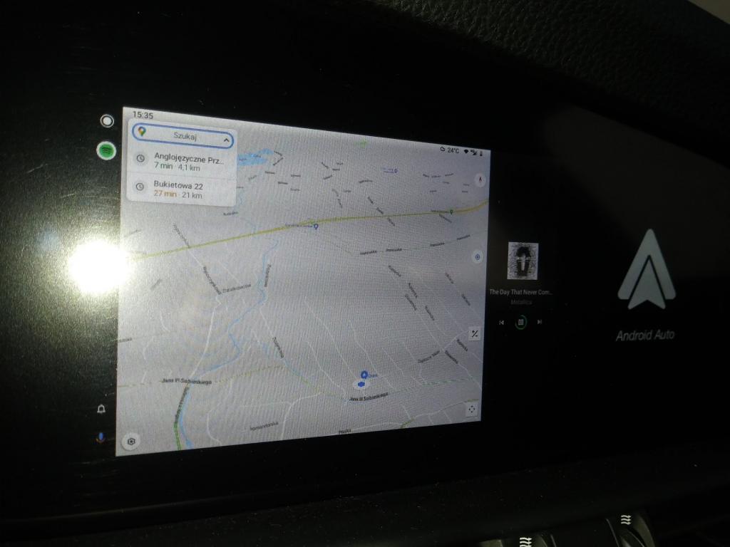

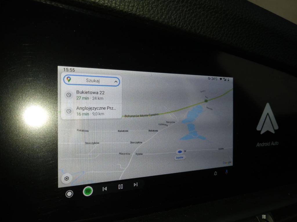

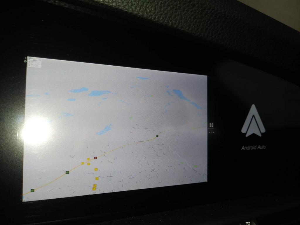

    W końcu, po 10 miesiącach AAWireless przyszło do mnie. setup bez problemu przeszedł, firmware zupdatowałem z 1.1.0 na 1.2.3.
    Niestety w radiach 2 generacji z 8.8" dalej mamy logo (pisałem w tej sprawie do Emila poprzez komunikator na indiegogo ale nie odpisał, napiszę mu maila jeszcze za jak nie odpisze). Co jest jednak pocieszające to że można poustawiać sobie inne DPI, przy wartościach typu 100 czy mniej robi nam się automatycznie podział ekranu w ramach dostępnego 2/3 szerokości, ale obraz za mały IMHO, ustawiłem sobie 105 i mam bez podzialu ale za to skale taka ze te menu sa mniejsze na mapach i pasek na dole nizszy wiec jakos lepiej mapa sie miesci (ostatnia fota). parę fotek z rozymi DPI ponizej

    Kurde, zmiana DPI brzmi jak ficzer, którego nie wiedziałem, że potrzebuję
    Rzuciłem temat na grupie fejsbukowej i ktoś już pytał:
    już się pytałem twórcy tego rozwiązania i niestety nie rozwiązuje problemu loga androida/braku wsparcia pełnego ekranu
    Więc jeśli radio nie udostepni większej przestrzeni to nawet magia AAWireless nie pomoże...
