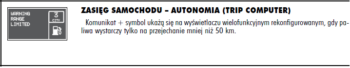

    od zakupu auta (czyli nieco ponad 2 lata) wyświetla mi się komunikat "Warning range limited". Taki jak na ilustracji z instrukcji.
    Nazwa:  11.png
Rozmiar:  13.9 KB
    Problem tkwi w tym, że komunikat się wyświetla przy każdym stanie baku (nawet przy tankowaniu do pełna). Nie przeszkadza to w niczym, ale irytuje po pewnym czasie
    Podejrzewam, że problem tkwi w jakimś czujniku, prawda? Pytanie tylko w jakim i gdzie może takowy być umiejscowiony?

    Komunikat się wyświetla niezależnie od wskazówki. Wskaźnik pokazuje pół baku, cały bak, kilka litrów do rezerwy, nieważne- zawsze komunikat się wyświetla
