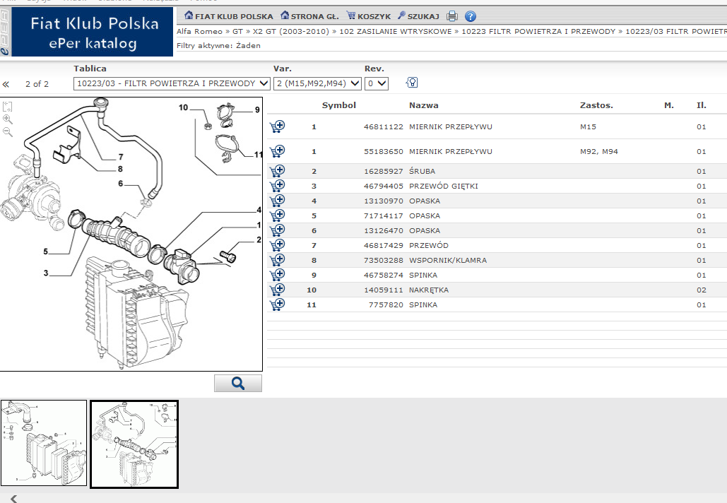

    Cytat Napisał maly_777 Zobacz post
    odepnij przepływkę i się przejedź
    W ktorym dokładnie miejscu ona jest?
    04 2009
    SD ( Dąbrowa Górn. )
    14,782
    nr 1.
    o takie coś :
    https://www.google.pl/search?q=46811...w=1258&bih=797
