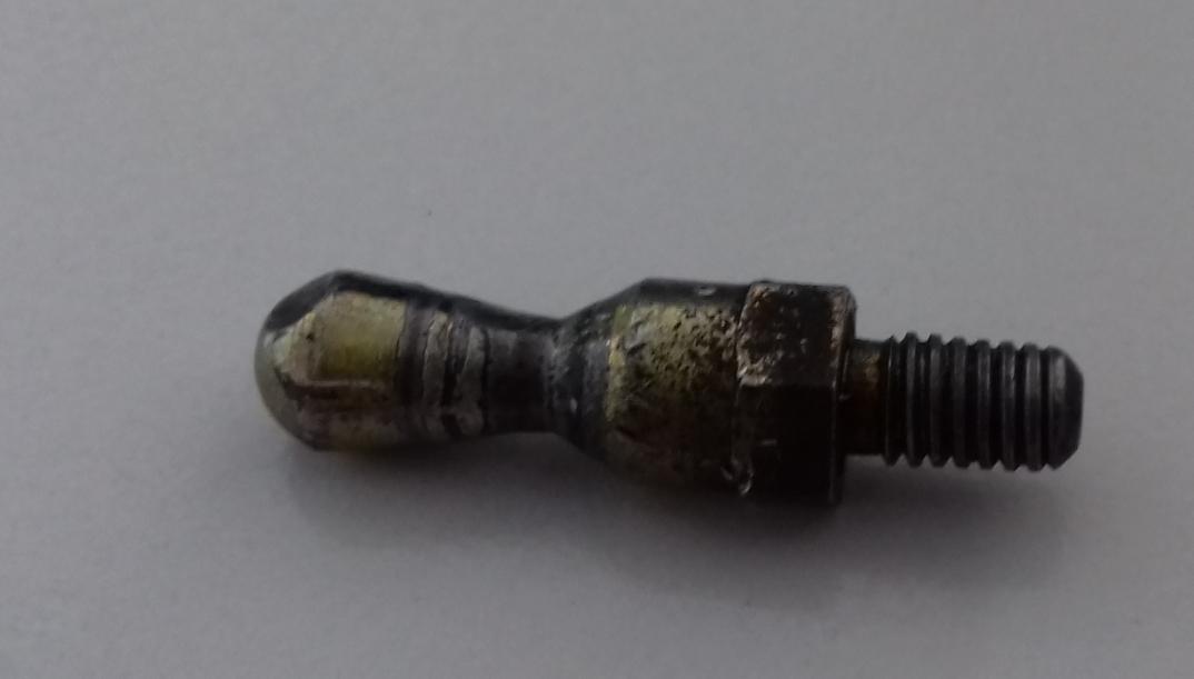

    mam z nim problem: gwint się wyrobił i się sam luzuje. Musiałbym kupić nowy, najlepiej dłuższy, bo nie wiem w jakim stanie gwint w otworze w silniku

    ponawiam pytanie, chodzi o ten bolec/kołek
Nazwa:	bolec pokrywy.jpg
Rozmiar:	30.3 KB
    Update:
    znalazłem takie coś
    http://allegro.pl/zenox-czop-kulisty...351379271.html
    wygląda identycznie. Czekam na przesyłkę
