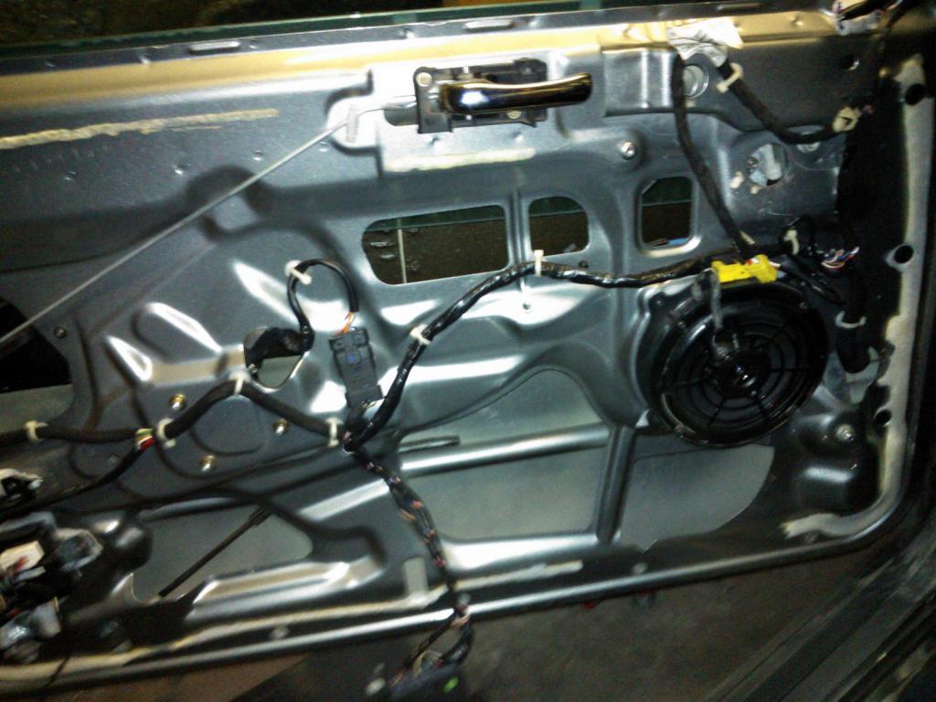

    Jeżeli masz szybę maksymalnie u góry to śruby, które trzymają szybę ( oraz służą do regulacji) widać je przez otwory. Nad głośnikiem masz jedną nakrętkę chyba na klucz 10 i po prawej stronie jest jedna nakrętka i jedna śruba także na 10. jedną z nich widać na tym zdj.

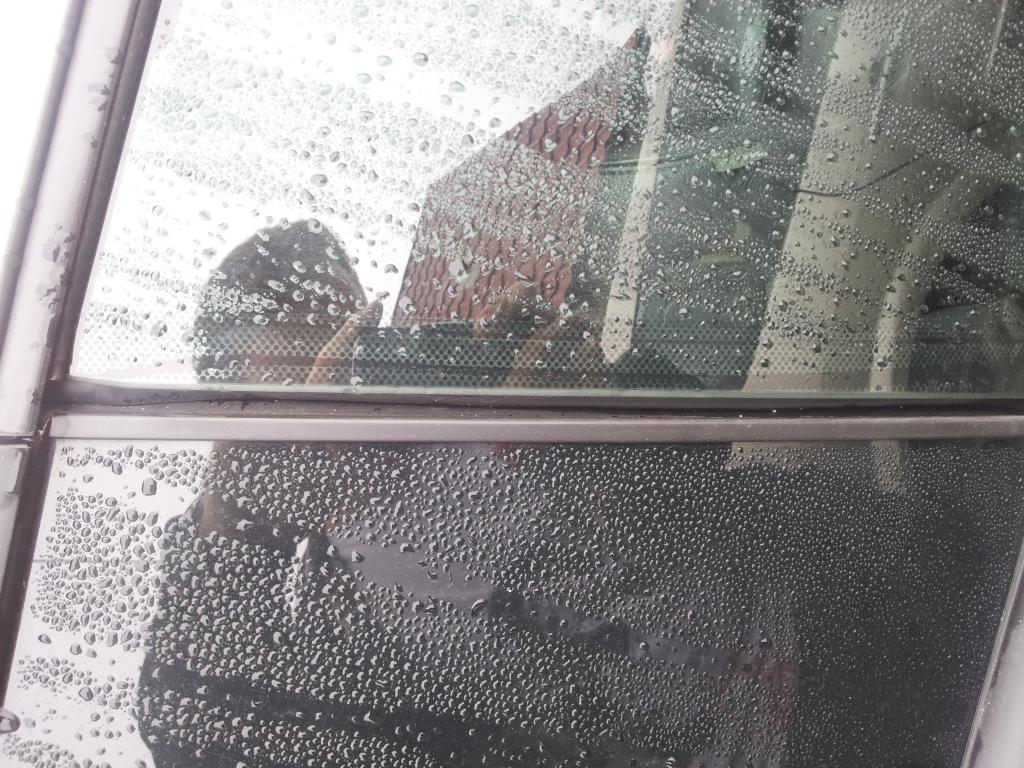

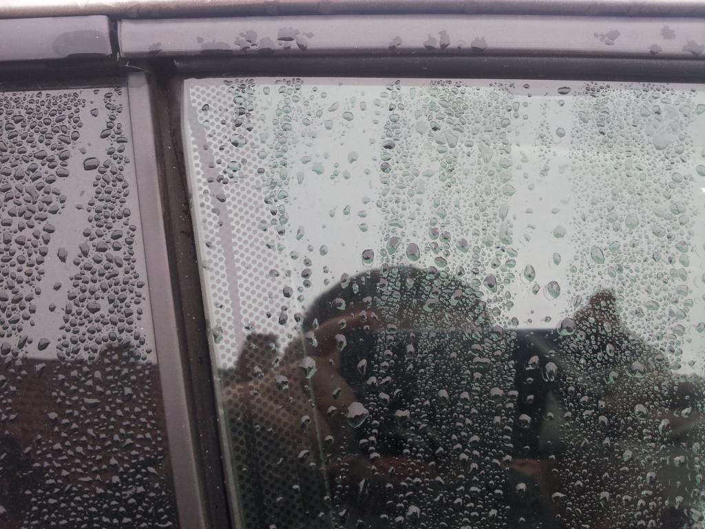

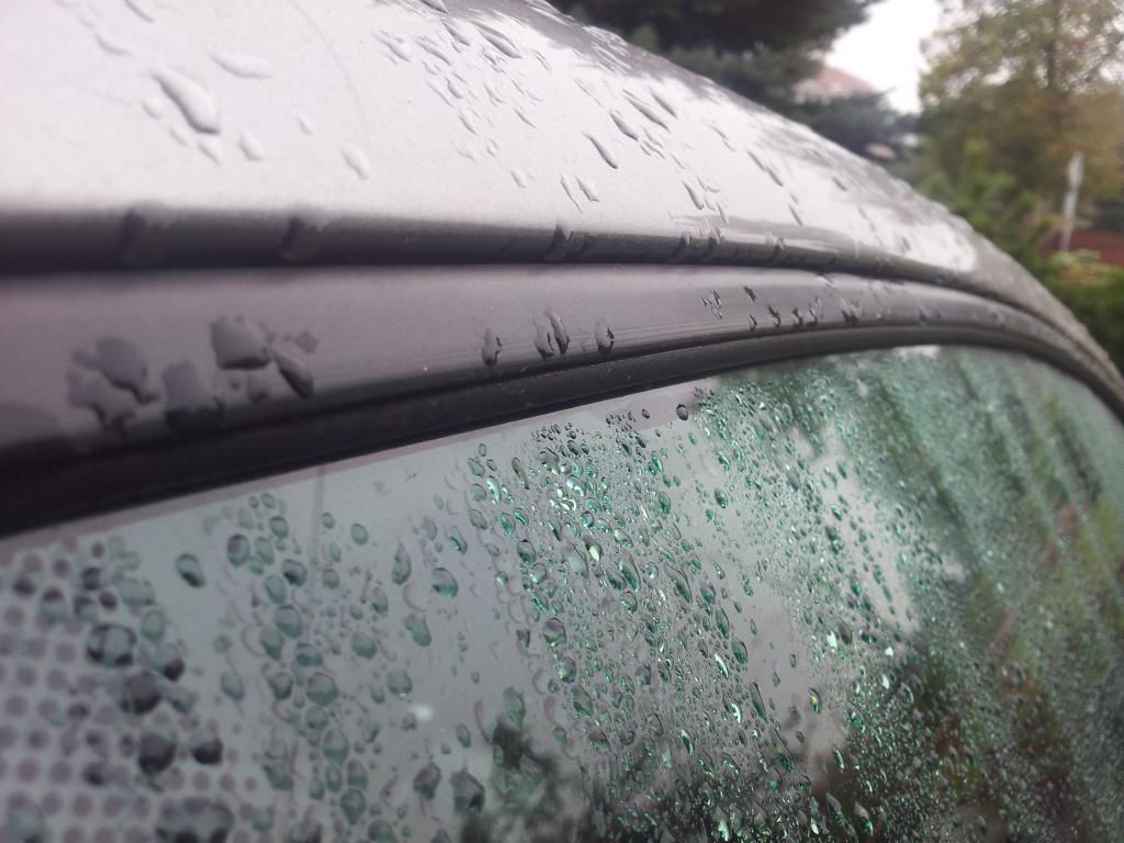

    Ja regulowałem właśnie w ten sposób. efekt zobacz sam
    na pierwszym zdjęciu widać jak szyba dociska uszczelkę
