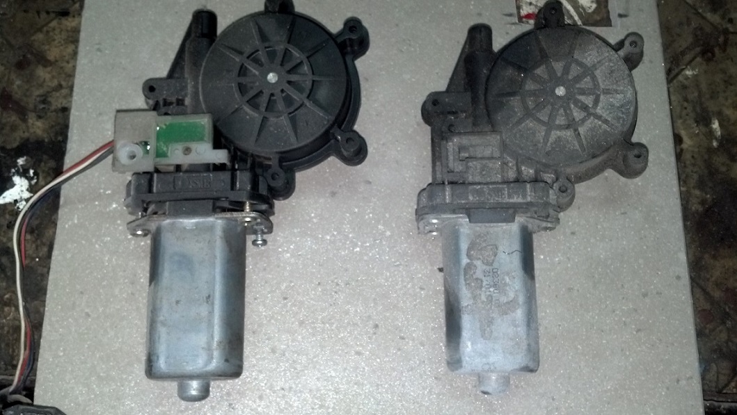

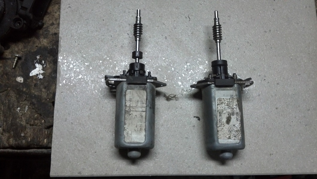

    o i to jest właśnie ta różnica w budowie tych silniczków a foto będą tylko nie mogę zlokalizować silniczków w garażu
    a jednak się zmusiłem
    ten po lewej jest od GT i widać taki mały pierścień i to jest właśnie cała różnica w budowie

    No tak brakuje tego pierścienia (pewnie magnetyczny) do zliczania obrotów silniczka i dlatego nie chce sie zaprogramować.
