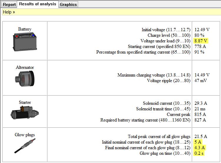

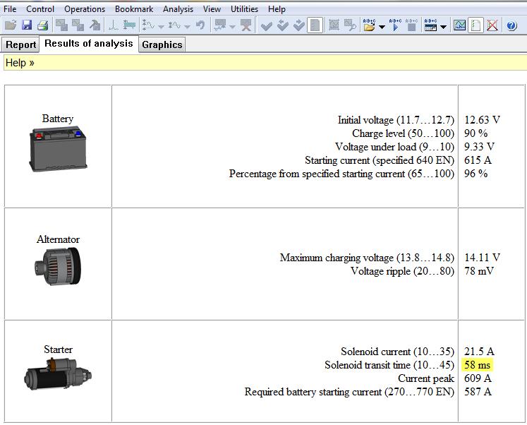

    - poniżej masz wykresy obciążenia akumulatora Majki z GT JTS (CCA640) oraz z diesla (CCA850).
