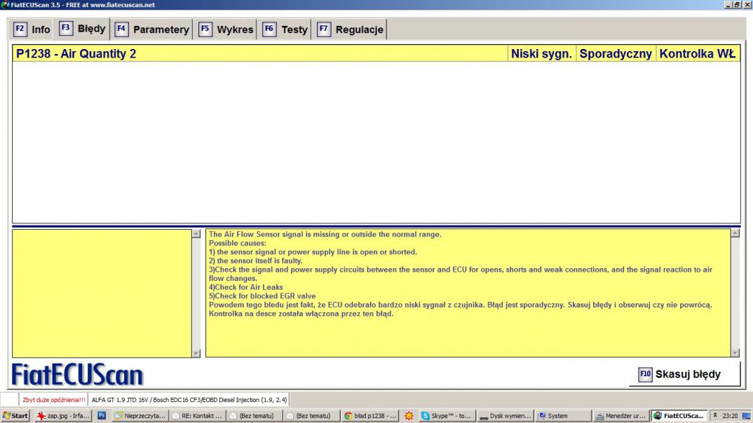

    Witam po podpięciu do kompa , zakupiłem sobie kabel. Wyskakuje taki błąd
    Czy te drżenia silnika ze spadkiem obrotów mogą zatem mieć związek z EGR bo chyba ten błąd sygnalizuje EGR?
    Czyścić go czy jechać na zaślepienie?

    Jak już masz kabel to sprawdź EGR na zimnym silniku jak się zachowuje. Czyszczenie nigdy nie zaszkodzi

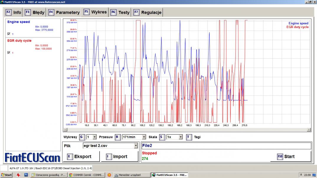

    Pojeździłem trochę obserwując i tak jak skasuję błąd chwilę jest okej np stojąc egr 100% gwałtownie ruszając 1 % ale jak wywali błąd to wtedy stoją także na wolnych obrotach egr pokazuje 1%
    zapisałem logi z okresu gdy egr wydaje się pracował po skasowaniu błędu... ale jak już wywali błąd to czy jadę czy stoję egr pokazuje 1 %

    ja bym się dalej nie zastanawiał i jedyne co trzeba rozważyć to:
    czyszczenie/wymiana/wywalenie EGR'a

    Błąd P1238 jest standardowym błędem powodowanym przez EGR. Albo jego niewłaściwe działanie albo nieumiejętne usunięcie go z oprogramowania.
