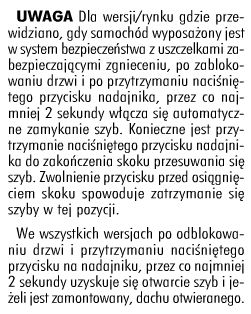

    Witam.
    Jeśli chodzi o otwieranie/domykanie szyb z pilota.
    W starszych rocznikach dało się zarówno otworzyć szyby(przytrzymując przycisk otwierania drzwi na pilocie) jak również domykanie(analogicznie - przycisk zamykania drzwi). Ja mam rocznik 2007 i mam tylko pierwszą opcję, nazywają to funkcją przewietrzania zdaje się. Do tego po stronie kierowcy szyba podnosi się w sposób ciągły, a od pasażera przerywany. Nawet po wyjęciu kluczyka można jeszcze opuszczać i podnosić szyby przez 3 minuty, ale tylko jeśli nie otworzy się drzwi - o tym wszystkim akurat jest info w instrukcji obsługi, w tej elektronicznej na stronach 26 i 27(wg iREADERA).
    Odkopałem gdzieś stary temat co do Alfy 147, tam chłopaki piszą o czujniku "zgniecenia uszczelki":
    http://forum.alfaclub.pl/viewtopic.p...63533c4cb19752
    Znalazłem, również z tej strony z instrukcji coś takiego:
    Ale nie wynika z tego opisu, że szyby same się zamkną po trzaśnięciu drzwiami, tak czy siak chyba nie chodzi o czujnik uderzeniowy/bezwładnościowy, który odcina pompę paliwa.
    Pozdrawiam
