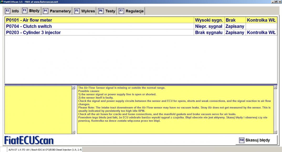

    Witam, wczoraj podczas 300km wycieczki jadąc w korku na zakopiance odczułem na 1,2 biegu lekkie mikro szarpnięcie przy dodaniu gazu i tak co jakiś czas. Wieczorem przed samym końcem podróży wywaliło check.
    Wpiąłem na kompa i pojawiło się
    wykasowałem błędy dzisiaj jeździłem po mieście autem i nic nie wskoczyło po podpięciu pod kompa także brak błądów. Czasem na wolnych obrotach widać mikro szarpnięcie obrotami?
    Ostatnio dużo jeździłem po piaszczystych terenach morze i wsie czy podejrzewać że filtr powietrza brudny?
    czy przepływomierz jest uszkodzony?
    Proszę o jakieś sugestię także co to błędu 3 wtryskiwacza?

    Troszkę pogmatwałeś opis, ale jeśli szarpie bardzo delikatnie przy dodawaniu gazu (raczej gwałtownym) to skłaniam się ku wtryskowi tak jak z resztą Ci błąd wywalił. Na dobry początek możesz po jeździe jak silnik będzie miał 90st. sprawdzić korekty na wtryskach na jałowych obrotach (wrzuć screen-a).
    1.Czy auto puszcza bąka przy odpalaniu na zimny?
    2.Czy przy rozgrzanym jak dasz w palnik tak na 3500obr/min kopci?
    3.Czy straciło na mocy?
    4.Screen z masa powietrza zmierzona/oczekiwana.
    Potem będziemy wróżyć

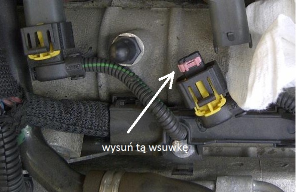

    Kolego co do tego szarpania, to na 100% masz znany przypadek słabego styku we wtyczce przy 3 wtryskiwaczu (P0203). wypnij tą wtyczkę i zdejmij z niej taką różową "wsuwkę". Wtedy będziesz miał dostęp do metalowych styków, podociskaj je mocno śrubokrętem do środka wtyczki i złóż wszystko z powrotem. Będzie git
    czyli 3 wtrysk to będzie ten przedostatni stojąc przodem do silnika? czyli liczymy od lewe 1,2,3,4? bo nie chcę złej wtyczki ruszać.

    3 od rozrządu

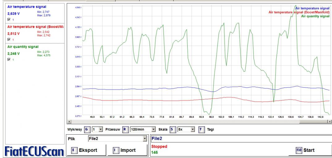

    nie mogę znaleźć w programie nic o nazwie air mass wrzucam to co udało mi się wykresować....podczas jazdy.

    Desired intake air quantity
    Intake air quantity
    Engine speed
    odpal te trzy parametry. Pojeździj na różnych obrotach/obciążeniach
    zapodaj wykres i najlepiej zrzuć loga z wartościami to się lepiej to czyta

    hej, po dociśnieciu styków we wtyczce do 3 wtryskiwacza pękła mi ta różowa "wsuwka" jak ją zakładałem z powrotem:/
    ktoś wie czym może skutkować jej brak? strasznie lichy ten plastik
