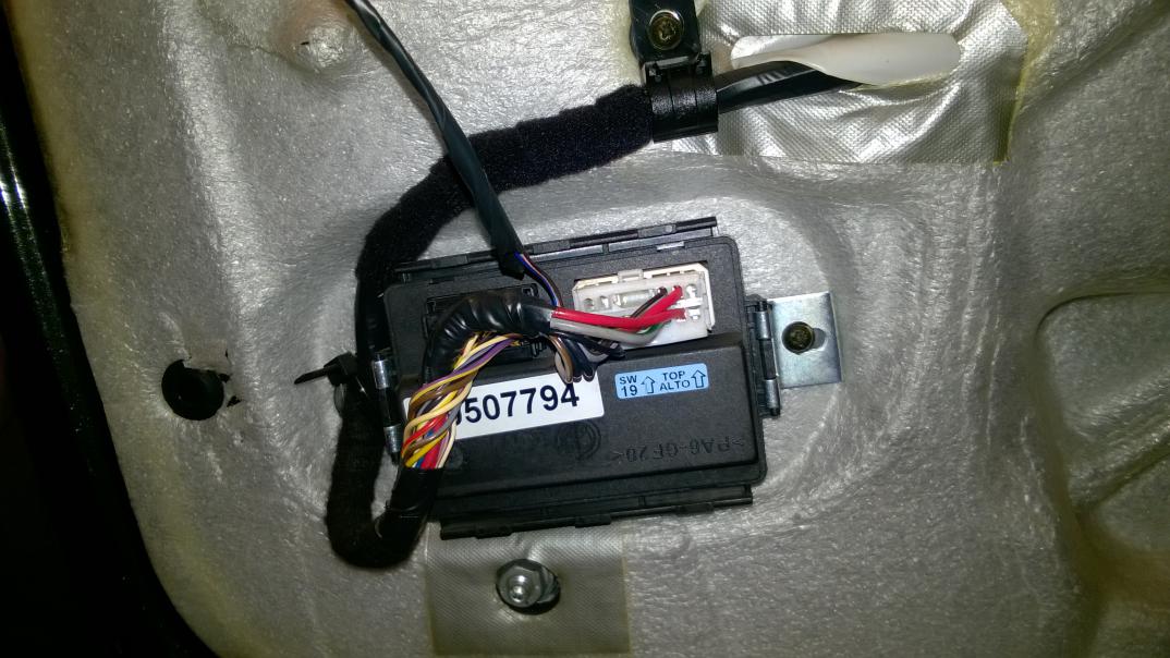

Nazwa:	WP_20160212_002.jpg
Rozmiar:	104.1 KB
ID:	191712 może mi ktoś powiedzieć za co to dokładnie jest i co przychodzi czarną wtyczką? Jest to na drzwiach w rogu. Problem z szybą powrócił, mija dopiero jak się wyciągnie własnie czarną wtyczkę co powoduje, że sama się trochę opuści. Męczy mnie ostatnimi czasu zrzucanie co 2 tygodnie tapicerki i wypinanie wtyczki żeby szyba znowu zatrybiła. Co może ją blokować, że w ogóle nie chce sterować jak się mocno wysunie?
    04 2015
    Łomża
    GT 1,9jtd
    32
    Popraw luty i przeczysc styki pinow na czarnej wtyczce. U mnie pomoglo i dziala do dzis

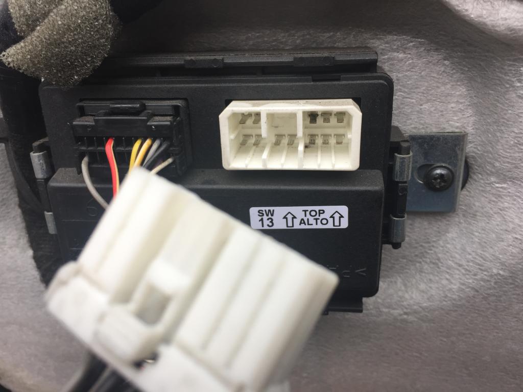

    Użytkownik Świeżak Avatar bastek00
    11 2015
    Śląsk
    GT 1.9 JTD podobno ma 150 KM
    74
    Dzieje się to co na złączu go guzików grzania foteli, czyli pod obciążeniem przegrzewa się styk. U mnie akurat na białej kostce. Pomogło lekkie odświeżenie przez podrapanie śrubokrętem, delikatne dogięcie złącza w kostce żeńskiego i delikatne odgięcie pinu. Teraz działa. Dokładnie są to te same piny gdzie w innym temacie kolega wymyślił obejście bezpośrednio lutując dwa przewody do płytki. Kliknij obrazek, aby uzyskać większą wersję
Nazwa:	IMG_0111.jpg
Rozmiar:	63.1 KB
ID:	245575Kliknij obrazek, aby uzyskać większą wersję
Nazwa:	IMG_0110.jpg
Rozmiar:	76.6 KB
