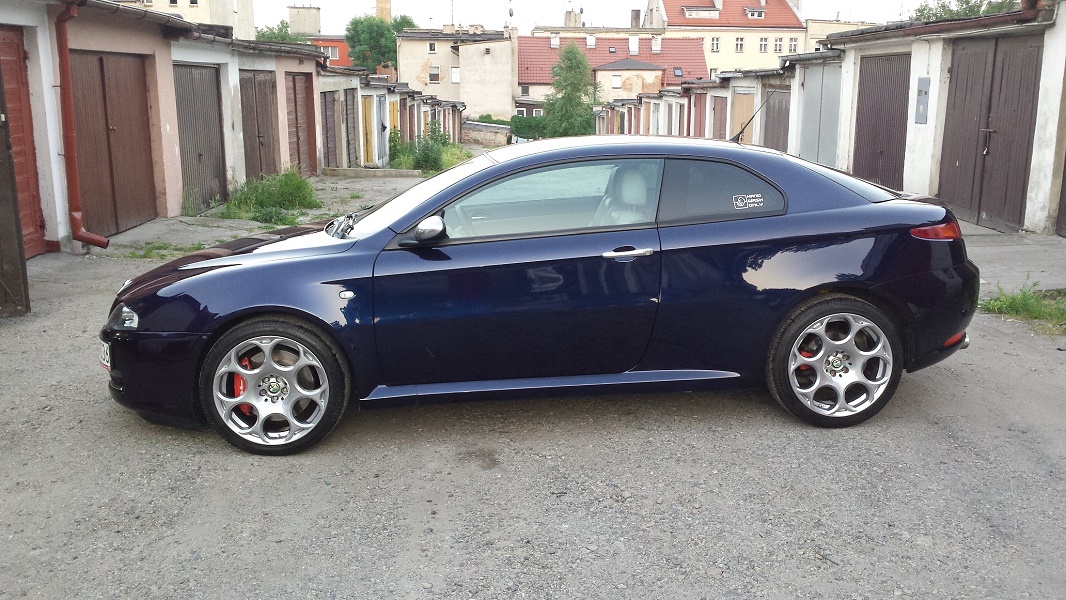

    miałem założone -30 eibacha ale nie dało się na tym jeździć mam teraz seryjne sprężyny z amortyzatorami b8 bilsteina. Na lato mam 18" 8" na zimę 17" 8,5" auto stoi trochę wysoko ale przynajmniej da się jeździć a nie zaczepiać o koleiny. Tak to u mnie wygląda, auto stoi na nierównym podłożu

    jest dużo sztywniejsze i amorki wymuszają obniżenie. Kupiłem zestaw b12 pro kit ale okazał się strasznym niewypałem liczyłem że połączenie bilstein + eibach będzie zrobiony z głową a zawiodło mnie nie dość że był beton to jeszcze haczyłem o każde koleiny. Dorzucenie zwykłych sprężyn do b8 polecił mi kolega który jeździ w amatorskich rajdach

    Dzięki, jak dla mnie wygląda dobrze, i jeszcze te telefony - moje ulubione . A jakiej firmy masz sprężyny i jak długo już jeździsz na tej konfiguracji?

    Sprezyny kyaba czy jak to sie pisze byl problem zeby ubrac je na b8 do tego nowe poduchy . Latam na takim zestawie juz od roku i spisuje sie swietnie. Poza tym mam gorna rozporke przód i dolna z tylu plus regulowane wahacze z tulejkami z pu na tyle

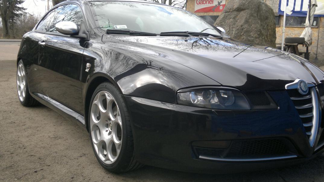

    Witam,
    ja mam na 30mm H&R amortyzatory przód Koni,tył niestety fabryczne,po dobrych drogach jeżdzi się znakomicie,po jakiejś płytówce albo poprzecznych nierównościach zdecydowanie gorzej (twardo wiadomą sprawą)
