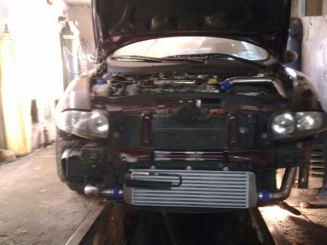

    sporo osob ma w gt duzy frontowy ic
    co do kolanek itp nie pomoge bo ja mialem rurki cale robione ze stali na wymiar
    i icek 550/180/65 ( ok 330zl na fmic.pl )
    zapytaj kolegi misia bo robil rozne zestawy gotowcow do ar ze stali

    14,782
    o takie bylo

    Bocian pytanie jeszcze, różnica w cenie jest 40zł więc nie o kasę chodzi ale czy ten większy o którym mówisz wejdzie?
    Na zdjęciach widziałem że każdy pakuje ten mniejszy 550x140x65. Mniejszy jest do 350KM tak że ho ho ho i jeszcze trochę

    no ja i kilku innych wsadzalem 550/180/65 i wlazl jak widac

    Zobacz do mnie, ja bez problemu zmiescilem 550x180
