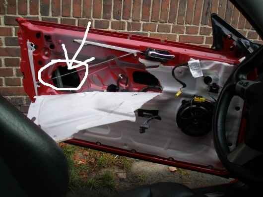

A więc "została mi w ręce klamka" (lewa strona) .. Potrzebuję teraz pomocy z demontażem bocznej szyby (bo chyba jest to koniecznością? ) Boczek drzwi już mam odkręcony i ściągnięty i zostałem na etapie szyby. Proszę o pomoc jak ja bezpiecznie zdemontować, czy wyciąga się samą szybę czy z prowadnicami ? i jak dalej odkręcić klamkę zewnętrzną. Z góry bardzo dziękuję i mam nadzieje, że odpowiedzi pomogą innym alfaholikom ;)
1 opuść szybę

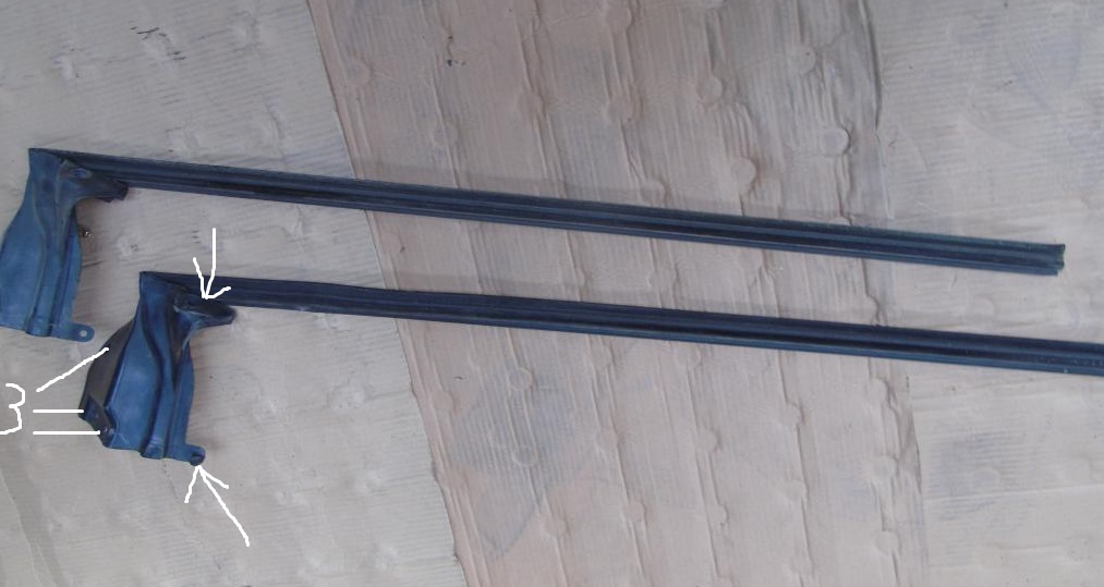

2 zdejmij gumową listwę przyszybową tą na zewnątrz auta (z góry trzyma ją jeden kołek, z boku drzwi trzy małe kołki, jest jeszcze jeden
mały kołek widoczny po zdjęciu boczka) masz na zdjęciu niżej zaznaczone miejsca kołków :

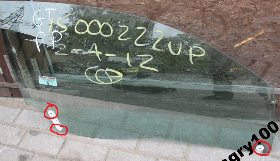

4 nasadka 10mm przedłużka i coś do niej, szyba jest przykręcona w 3 miejscach, odkręć i wyjmuj szybę
ważne aby listwa z punktu 2 była zdjęta, wtedy jest odpowiednio szeroka szczelina w drzwiach do wyjęcia/włożenia szyby
na zdjęciu ponizej zaznaczyłem miejsca śrub, sorry szwagry za podebranie foty z allegro ;)
szyba wyjdzie sama bez prowadnic, za chwilę dopiszę co i jak z klamką

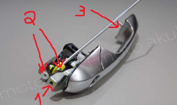

1 z boku drzwi tam gdzie odpinałeś 3 małe kołki odkręcasz torx który trzyma klamką w miejscu oznaczonym 1 na zdjęciu niżej
dobry, twardy torx żebyś miał a nie jakiś marketowy, śruba opisana wyżej jest miękka, bywa że wymaga sporej siły
jakbyś ją obrobił to masz spory problem z odkręceniem, wiercenia itd
2 odpinasz cięgna w miejscach oznaczonych na zdjęciu 2, ja robię to świecąc od góry przez szczelinę po szybie, wtedy ładnie widać
gdzie trzeba rozpiąć cięgna
3 odkręcasz nakrętkę 10mm oznaczoną 3 na zdjęciu (to ona trzyma klamkę od strony zawiasiku)

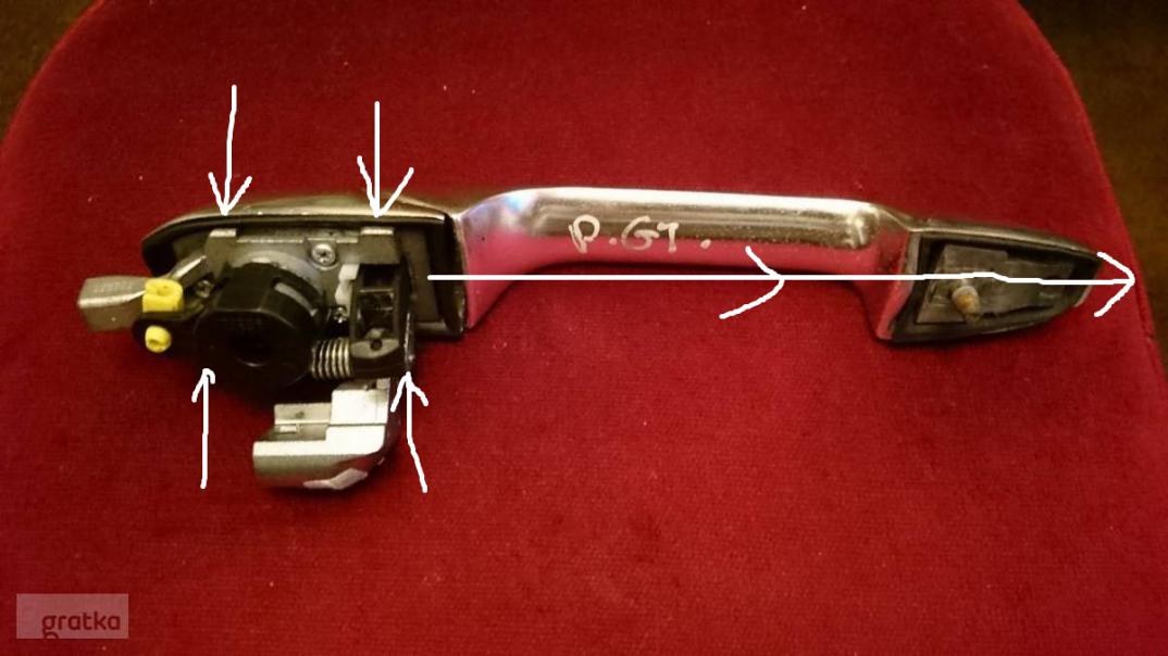

klamka jest odkręcona, teraz przechodzimy do samego demontażu :
klamka wsuwa się w drzwi i trzyma na 4 wypustkach zaznaczonych krótkimi strzałkami
musisz najpierw odsunąć od drzwi tą część która była przykręcana nakrętką 10mm
teraz pukasz w klamkę w kierunku zaznaczonym długą strzałką tak aby się przesunęła i 4 wypustki przestały ją blokować
teraz wykonujesz taki ruch jakbyś otwierał drzwi czyli ruchoma część klamki ma być odciągnięta na zewnątrz jak przy otwieraniu
trzymasz odciągniętą tą część klamki i manewrując nią wyjmujesz klamkę
rada - jeśli nie masz wprawy, nigdy tego nie robiłeś - łatwo uszkodzić lakier, możesz go zabezpieczyć choćby oklejając
taśmą malarską papierową 2-3 warstwy dookoła miejsc w których klamka styka się z drzwiami

co do pozycji szyby - najprostszy sposób - zanim odkręcisz te 3 śruby to przez otwory w blasze psiknij sobie jakąś farbą w sprayu - w ten sposób
zaznaczysz pozycję śrubek jaka była przed demontażem, jest tam możliwość regulacji pozycji także mogłaby być źle ustawiona bez zaznaczenia
w razie czego korekta jest łatwa przed założeniem boczka - luzujesz śruby, przestawiasz sybę, dokręcasz

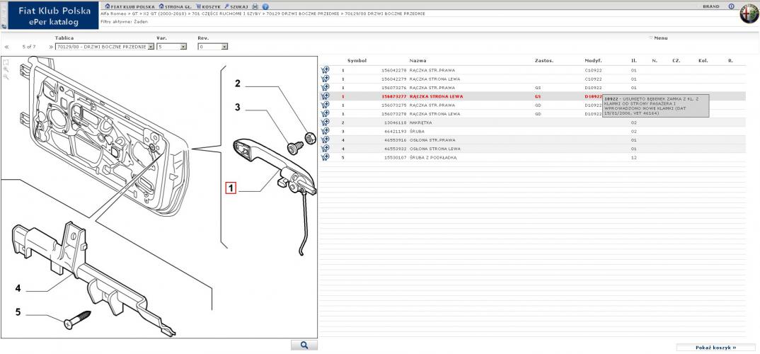

klamka pękła cała czy sam zawiasik? bo jak sam zawiasik to nie musiałbys kupowac całej klamki
jaki masz rocznik GT? były zdaje się zmiany w klamce i dwa typy, podeślij VIN to sprawdzę

teraz już całej klamki
2007 to klamka taka jak z linku który wleiłeś, wg eper to dokładnie ten sam numer części,
klamka pozmianowa od stycznia 2006 w górę
lewa numer części 156073277 (prawa 156073276)
