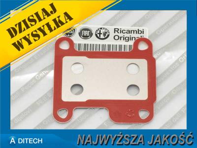

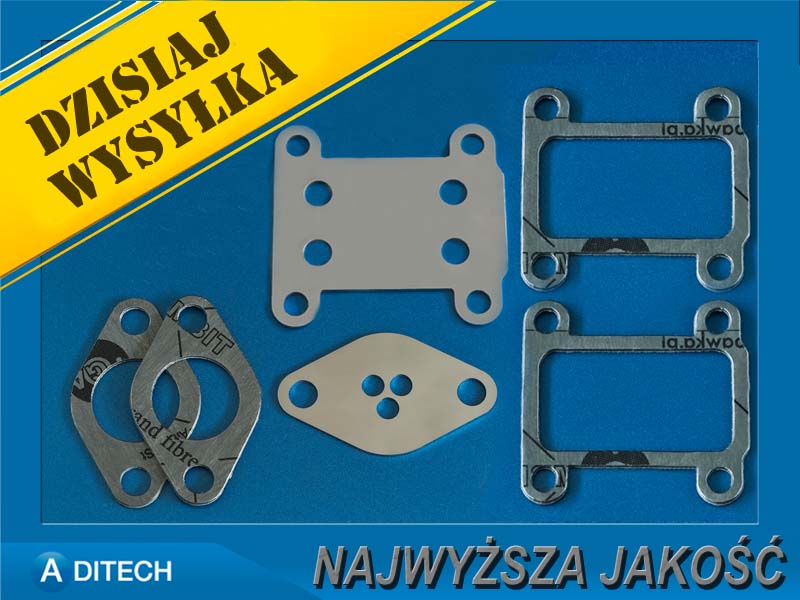

    Wiem, wiem temat przewałkowany, ze aż się rzygać chce, tylko nadal nie mogę znaleźć odpowiedniej zaślepki.
    Moze nie tyle co znaleźć (bo juz mam) ale nie jestem pewny czy będzie dobra aby nie zaszkodzić bardziej.
    Do GT 1.9 150km 2005r która jest odpowiednia
    Mimo nudnosci spowodowanych moim pytaniem, za pomoc dziękuje.
    1 kosztuje 30zł,
    2 kosztuje 43

    Numer 1 - zakupiłem chyba podobną (jak nie tę samą) w Fiacie za 20 parę złotych - błąd zniknął od razu, czasami z rana przy przyspieszaniu zadławi się przy 2 tys. obrotów, ale później po przedmuchaniu śmiga aż miło.

    mis z tego co tam wyczytałem, to do 115 KM zaślepiamy cały EGR, a twoja zaślepka własnie jest do zatkania w całosci. Jesli masz GT 1,9 to przynajmniej masz pod maska 150km.
    Jak w ogóle wygląda zaślepka która nie zatyka całości EGR -- idac dalej tokiem rozumienia jesli do 115 zatykamy całosc do pewnie powyzej połowe/cwiatke EGR ?

    Cytat Napisał Parker Zobacz post
    Nie połowę, ćwiartkę tylko używamy zaślepki z dziurkami ze zdjęć w pierwszym poście.
    Wynika to ze specyfiki programu, który w starszych wersjach JTD nie wyrzucał błędu nawet jeśli EGR był całkowicie zaślepiony,
    natomiast w nowszych natychmiast widział niezgodności mas powietrza i wywalał kontrolkę na deskę.
    Dlatego jeśli chcesz usunąć całkowicie EGR w nowszym JTD musisz usunąć go też softowo

    ok rozumiem, ale jesli zamierzam usunąć kompem EGR po zaślepieniu go (bo jak wcześniej o tym czytałem to tak pisaliście, ze poprawnie jest zaślepić i usunąć) to obojętnie jaka ja zaślepkę założę czy z dziurkami czy całą.
    Ale mysle, że ta cała zaślepka jest lepsza, bo całkowicie nam zatyka EGR i o to nam chyba chodzi a czy wyskoczy błąd to co jak mam zamiat usunąć programowo.
    Czy nie marnować kasy, zatkać EGR częściowo i nie usuwać go kompem. Ale to nie wpłynie na dynamikę ?
