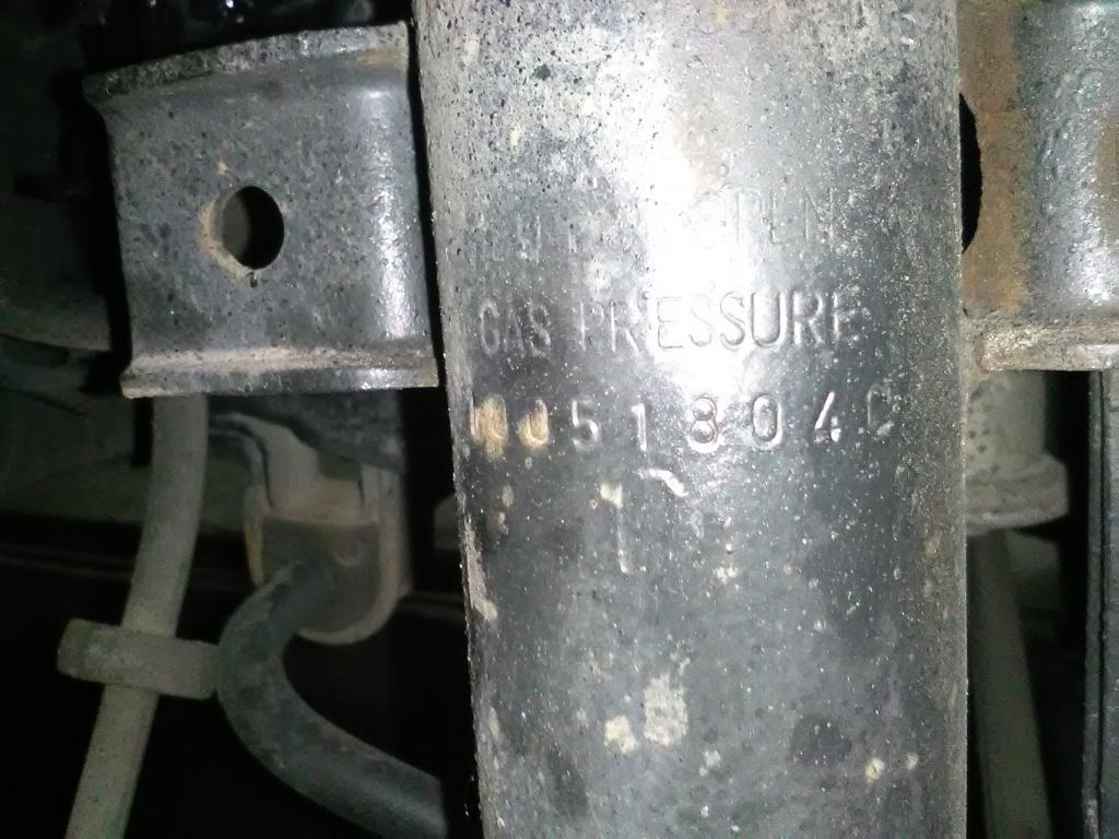

Na tyle mam zamontowane amortyzatory o numerze 100518040 i zastanawiam się co to jest bo nigdzie w internecie nie mogę tego znaleźć. Auto z takimi amorkami kupiłem od niemca i prawdopodobnie siedzą od nowości. Widzieliście już coś takiego?
wyglądają na fabryczne...

Faktycznie amortyzator wygląda na fabryczny, sam sposób znakowania na to wskazuje... ale numer po pierwsze nie wygląda na numer Alfy a po drugie nie wchodzi też nigdzie w katalogach czy nawet googlach… no ale to o niczym nie świadczy, nawet jakby to był jakiś Chinczyk to by numer gdzieś tam znalazło
Już mam zamontowane Bilstein B4 numer 22-196606. Pasują idealnie. Te co miałem musiały być fabryczne, bo nawet wykładzina w bagażniku, nad śrubą amortyzatora nie była do końca nacięta a co za tym idzie nigdy nie odchylana.
