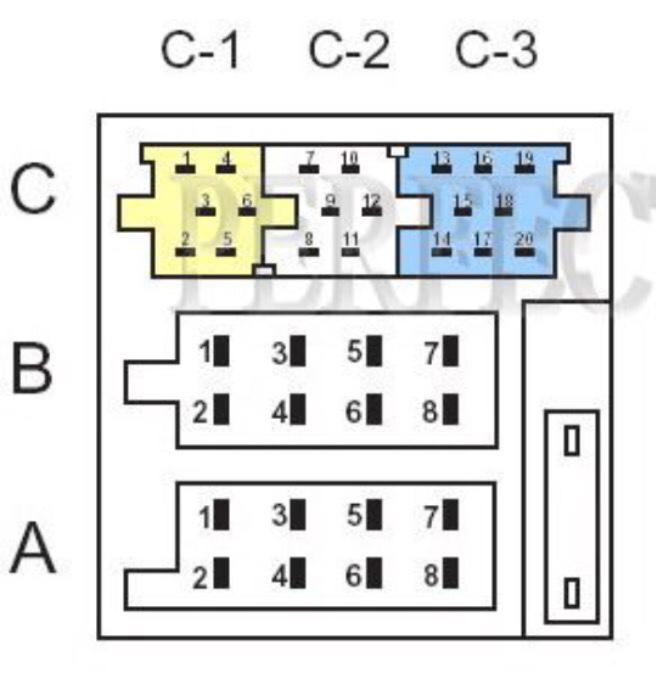

    Z Magneti to 2din z kolorową navi i telefonem (Jednak funkcja navi jest całkowicie zbędna bo nie ma nowych map).
    Co do zmieniarki cyfrowej to jakość nie będzie ani lepsza ani gorsza. I tak, w przypadku tej zmieniarki to tylko wpinasz w radio i wsio.
    Żeby sprawdzić jak będzie banglać przed zakupem wystarczy wpiąć się w niebieską kostkę piny 18,19,20 i podłączyć kabel mini-jack i podpiąć pod telefon czy jakiegoś mp3 playera (koszt kabla około 6zl)
    Z tym że jest jedno "ale" - twoje radio musi mieć tryb zmieniarki - metod na sprawdzenie jest kilka. Czasem wystarczyć połączyć ze sobą piny data+ i data- (piny 13 i 14) . W innym przypadku musisz zakupić zmieniarkę cyfrową.
    Ja póki co mam kabel mini-jack i podłączam iPoda. Jakość jest jak najbardziej zadowalająca.
    Co kto woli, co komu wygodniejsze.
    Schemat niebieskiej kostki

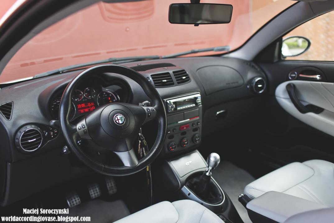

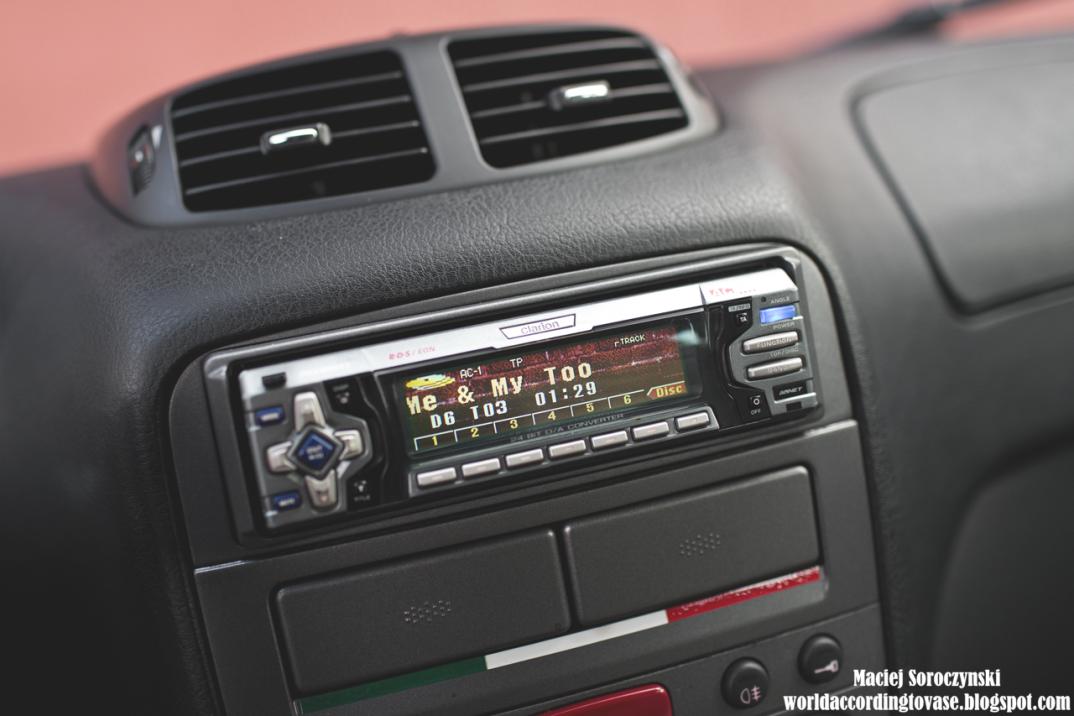

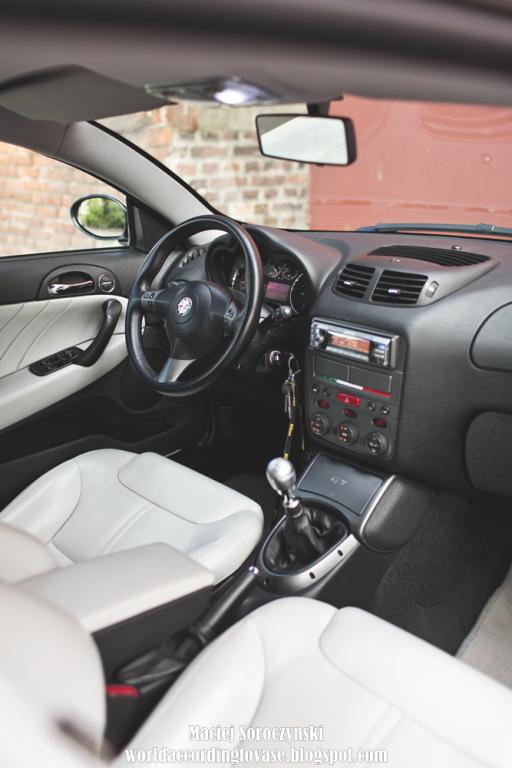

    z przodu masz tweetery skierowane mniej więcej na łydki
    są zamontowane współosiowo z głośnikami midbasowymi, wystarczy je odkręcić od większych głośników
    i przenieść na górę w miejsce zaślepek pod siateczkami z napisem Bose
    dołączanie dodatkowych z przodu (bez odłączenia tych na łydki) nie jest najlepszym pomysłem
    co do sensu zmian wolę się nie rozpisywać, w dużym skrócie dla mnie wszystko jest nie do przyjęcia
    no ok, siateczki bose zostały
    wolę popsutą spójność wnętrza i dźwięk zamiast hałasu

    Opozycjonista, to co Ty polecasz zrobić, żeby to fajnie zagrało? Do przodu nie dokładać dodatkowych tweeterow tylko przenieść te z dołu. Z tyłu dołożyć tweetery?
    Co z glonisnikami niskotonowymi, zostawić jakie są? I zmienić radio? Jak Twoje gra i co to dokładnie jest? Działa Ci sterowanie z kierownicy?
    Użytkownik Znawca Avatar opozycjonista
    12 2015
    Kotek XE
    1,169
    z przodu przenieść lub dołożyć po odłączeniu tych na dole
    z tyłu dołożyć
    moje radio to oldschoolowy top model Clariona, bez końcówek mocy (wymaga wzmacniaczy), sterowanie nie działa, nie ma mp3 i takie tam
    raczej trudne do zdobycia, mam je od 15 lat, cena w 2001 roku ze zmieniarką 6kzł
    Bose nie ma prawa zagrać fajnie, fizyka to uniemożliwia - chociaż to "nie ma prawa" to subiektywne
