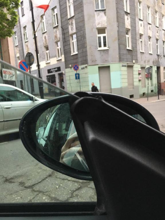

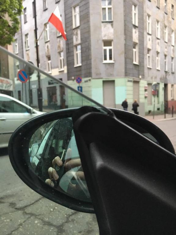

    Wymieniłem teraz aku z fiata doblo 1.3 nie jest jeszcze najlepszy ale lepszy od tego co był bo miałem 60Ah i 540A teram mam 60Ah i 670A i fakt uaktywniło się dziwnym trafem otwieranie szyb z pilota niestety jest to wersja poliftowa więc zamykania szyb z pilota nie ma tak przynajmniej wyczytałem. A co do szyb to dalej gubią czasem pamięć nie wiem czy to wciąż wina za słabego akumulatora czy jednak coś ze sterownikiem szyb, czy po prostu będę musiał się przyzwyczaić oprogramowania ich co jakiś czas. Mam jeszcze pytanie, ile wam się odsuwa szyba przy otwieraniu drzwi ? Jak mam otwarte drzwi i odsunę i zasunę szybę to jest niżej niż jak się odsuwa się przy otwieraniu drzwi.Kliknij obrazek, aby uzyskać większą wersję

    Jak otwieram drzwi to szyba schodzi maks 1-1,5 cm

    Cytat Napisał Bąku Zobacz post
    Czyli mniej więcej tak jak na drugim zdjęciu. Zdziwiło mnie po prostu jak zasuwałem szybę że zatrzymała się niżej więc pomyślałem że może przy otwieraniu drzwi też tak powinno być.
    Użytkownik Znawca Avatar opozycjonista
    12 2015
    Kotek XE
    1,169
    powinna się opuszczać kilka mm, na pewno nie 10 ani 15mm
